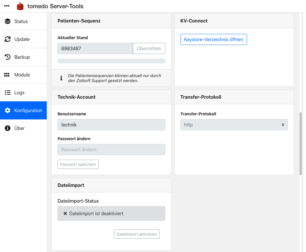

Guten Morgen,
das Feld Netzwerk-Adapter lässt sich bei mir nicht auswählen, siehe Screenshot (habe für den Screenshot rechts auf die zwei Pfeile gedrückt). Weiß jemand Rat?

Hallo Herr Dr. Reichelt,
das ist spannend. Wir haben es bei allen Praxen genau anders herum, wir sehen die Netzwerkadapter, aber das Feld für den Konnektor ist leider leer.
Lg Axel Tubbesing

Hallo Herr Tubbesing, danke für die Rückmeldung. Finde es auch spannend, hoffe auf eine Lösung ;-)
an wen wende ich mich denn bzgl. dieser Frage?
Hallo Johannes,
wir haben es ganz genauso wie bei Dir !
Liebe Grüße,
Annemiek
Beantwortet von (940 Punkte)
ok, das macht eine IT-Ursache wahrscheinlicher. gibt es noch andere Praxen, deren Einrichtung durch die "machelpbar" bzw. "System-Helden" erfolgt ist und es nicht klappt?
Bei Linuxservern besteht momentan das Problem, dass der Adapter nicht ausgewählt werden kann. Wir arbeiten an einer Lösung und es wird zeitnah eine neue Servertoolsversion freigegeben, die das ganze beheben wird.
Zu dem beschriebenen Fall mit dem nicht auswählbaren Konnektor, wird momentan noch recherchiert. Wir sind zuversichtlich, dass auch dieses Problem mit dem Update behoben sein wird.

Vielen Dank für das schnelle Update. Nun braucht es ein Administrator-PW zum Setzen der Route?
Leider ist das momentan in der Struktur des Linuxservers noch nicht anders möglich -> mit einem zukünftigen Paketupdate sollte es dann auch ohne gehen. Paketupdates finden normalerweise Sonntags statt. Das Administratorpasswort, welches an dieser Stelle momentan benötigt wird ist allerdings das eines internen Nutzers der der Serversteuerung dient. Dh. bis zum Paketupdate wird man leider für die Linuxserver nicht umhin kommen den zollsoft-Support zu kontaktieren.

Haben Sie die Route gesetzt?
... nur zur Info bei uns tauchen Konnektor/Netzwerkadapter in den ServerTools 98s304 nicht auf!
Beantwortet von (930 Punkte)
Das ganze ist erst ab Version 98-s310 vollständig enthalten. Für Linuxserver wird momentan noch die Unterstützung des zollsoft-Supports benötigt.
Bei Kunden mit den neuen Servertools kann ich auch mehrfach den Konnektor nicht auswählen :-(
Bei den alten Servertools soweit problemlos.
Beantwortet von (520 Punkte)
Es gab in der Version 98-s308, in der die Konfiguration über die Servertools erstmals möglich war leider ein Problem, dass dazu führen konnte, dass der Konnektor nicht auswählbar war. Dies ist in der aktuellen Version 98-s310 behoben. Bei Linuxservern wird momentan noch die Hilfe des zollsoft-Supports benötigt.

Sehr geehrter Herr Dr. Reichelt,
der Fehler mit der automatischen Routensetzung auf dem Linuxserver ist aktuell bekannt. Wir empfehlen Kunden, welche ein System verwenden, das durch unser Haus installiert wurde, die Route über die Firewall für das gesamte Praxisnetz zu setzen. Damit werden auch auf weiteren Arbeitsplätzen keine separaten Terminalbefehle für die benötigen KV, KIM oder TI Routen benötigt. Weiterhin sollten im Fall der von uns verwendeten Firewalls ebenfalls die Firewallregeln für die zusätzlichen Netze angepasst werden, da sonst der Datenverkehr an die neuen IP Adressen automatisch blockiert wird (falls die IP Adressen nicht im üblichen TI Block 188.144.0.0/15 liegt).
