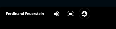

Auch weitere Verbesserungen wie: den Patientennamen über dem Videochatfenster einzublenden fände ich hilfreich.
Beantwortet von (1.2k Punkte)
Aktuell blenden wir den Namen im Videochat ein. (s.Bild) Eine Umsetzung als Name in der Tableiste ist erstmal nicht vorgesehen.

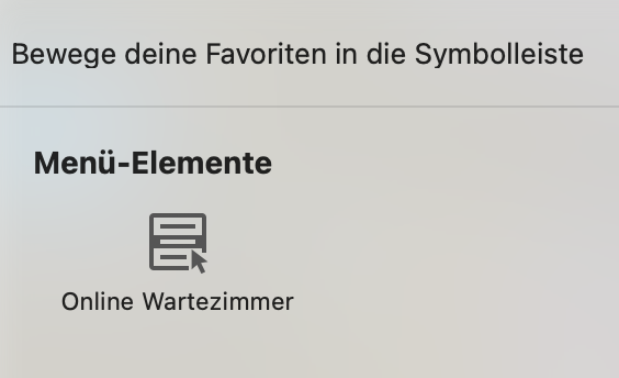

Eine Ergänzung in tomedo unter:
Hier können Sie für die Tagesliste einen Menübutton erstellen für das Online Wartezimmer Panel. Dieses funktioniert allerdings nur in der Tagesliste. In der Kartei können wir es aktuell nicht anbieten. Das lässt sich auch aktuell in den Ressourcen nicht mal eben lösen.
Schön, dass das geht. Das kannte ich noch gar nicht. Leider etwas inkonsistent. Warum ist das nicht da, wo alle Buttons sind? Woher soll man das wissen?
Interressant, danke! Ich habe mir den Menü-Button erstellt.
Anmerkung zu Herrn Stößel: Es gibt so einen Button in Tomedo nicht als Standard. Erst, wenn er erstellt ist, taucht er in der Auswahlliste für mögliche Menübuttons auf  - wie ich jetzt gelernt habe, s.Bild.
Wie kriege ich das Icon hin? Ich kann weder ein jpeg-Bild noch ein pdf verwenden...
einfach icons via Suchmaschine suchen, die haben das richtige Format und lassen sich von der Website gleich in das Feld unter "Icon" ziehen
