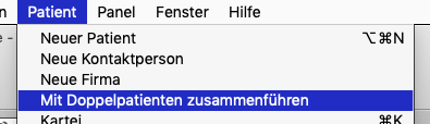

Sehr geehrter Herr Reichelt,
Sie haben die Möglichkeit in tomedo Patienten zusammenzuführen.
Dafür öffnen Sie die Kartei oder Details des Patienten (zum Beispiel die des doppelt angelegten Patienten).  Nun können Sie auf das Duplikat Symbol klicken oder Sie wählen im Menü "Patient" > "Mit Doppelpatienten zusammenführen".
In dem Fenster können Sie wählen, welcher Patient bleiben soll und welche Daten von dem zu löschenden Patienten übernommen werden sollen.

Sehr geehrter Herr Reichelt, das zusammenführen ist auch über das Menü möglich:
Doppelpat. zusammenfügen
wenn 2 Patienten zusammengeführt werden wird einer "gelöscht" und alle Inhalte (Karteieinträge, Schein, Rechnungen, Diagnose ...) werden von dem gelöschten Patienten umgehangen in den Patienten der bestehen bleibt -> der hat dann alle Einträge von beiden Patienten
