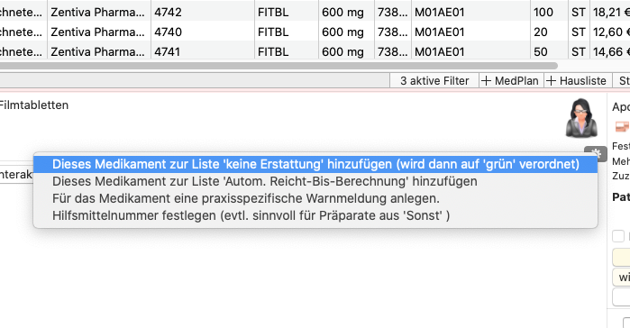

Ja und Nein denke ich. Ich habe bei einer Medikamentenverordnung (z.B. Ibu 600) wenn ich in der Medikamentendatenbank / Medikamentenliste das Medikament anklicke, unter der Liste und unter dem kleinen Patienten Emoji ein Zahnrad wo ich die Option "immer auf Grün" auswählen kann. Damit ist es zwar per se kein Privatrezept aber wird ohne Erstattung verordnet.
Ich hoffe ich konnte helfen.

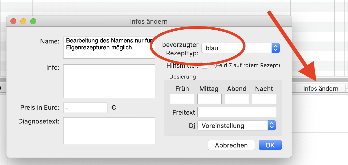

Ja, es geht. Ich hab´s rausgefunden:
im Med-Plan auf "Infos ändern" gehen und den bevorzugten Rezepttyp angeben. Voilá!
