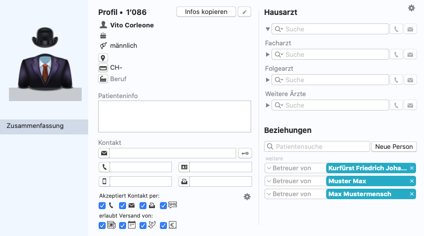

Kann man in den Stammdaten eines Patienten Infos zu einem bestehenden Betreuer hinterlegen, die dann sofort ersichtlich sind?
Dies wäre sehr hilflreich, gerade was Aufklärungen etc. angeht.

Sehr geehrter Herr Iberer,
sie können beliebige Patienten, Kontakte & Firmen mit bestehen Patienten verknüpfen.
Dazu können Sie unter "Familie" eigene Verknüpfungen anlegen. Lassen Sie sich von der Bezeichnung Familie nicht einschränken, die Verknüpfungen sind nicht auf die engere Familie beschränkt.
Für einen Betreuer können Sie an dieser Stelle "Kontaktperson" auswählen. Falls Sie z.B. ein Heim hinterlegen wollen, können Sie "Firma" auswählen.
Sie können aus einer Liste vorgefertigter Beziehungen auswählen, oder durch Doppelklick auf das Fragezeichen eine Beziehung selbst benennen. Selbst erstellte Beziehungen erscheinen danach ebenfalls in der Liste
Das erstellen eigener Beziehungen gibt Ihnen z.B. die Möglichkeit Stief-Beziehungen ebenfalls zu dokumentieren, z.b. Stiefväter und Stiefmütter.
Danach sehen Sie die eingetragene Beziehung in den Patientendetails.
Durch Klick auf den Namen öffnen sich die Details des hinterlegten Beziehungspartners.
Beim Ziel der Beziehung sehen Sie dies ebenfalls.
Insbesondere bei Heimen könnten Sie sofort alle Bewohner sehen.
