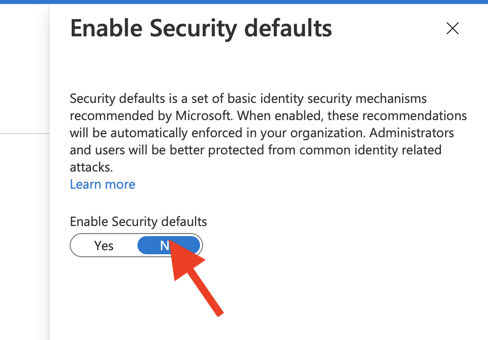

Heute ein Beitrag der sehr wertvoll ist, weil er mich beinahe so zur Verzweiflung gebracht hat wie Zollsoft, das nicht fähig ist auf den REST export Crowdfundwunsch zu antworten.
Wichtig für alle die Exchange 365 benutzen also das online Exchange von Microsoft.
Es war mir nicht möglich IMAP in Ecoworkz einzustellen um Rechnungen aus dem Emailfach automatisch abzuholen. Hier ist eine Testseite von Microsoft. Einstellungen sind port 993 und SSL Standardauthorisierung nicht Oauth, outlook.office365.com, User ist email und pass das login Passwort für O365. Wenn das funktioniert brauchen sie nicht weiter zu lesen.
https://testconnectivity.microsoft.com/tests/O365Imap/input
Es kam immer die Fehlermeldung: "NO LOGIN failed" im Protokoll
Es hat mich Stunden gekostet herauszufinden warum das nicht funktioniert und wie man IMAP zum laufen bringt. Über google findet man hunderte Einträge, alle bekommen den "No Login" Fehler und können SMTP und IMAP nicht nutzen, aber keine einzige Lösung die funktioniert. Da kann der EcoDMS Support nicht helfen und Heinen oder Tubbetec etc.  brauche ich da gar nicht anrufen. Ist zu speziell.
Die Lösung ist versteckt in Azure von Exchange im Active directory -> Properties  ganz unten auf " manage security defaults" und "enable security defaults" Schalter auf "No"
Dann funktioniert IMAP. Man sollte das im Kopf behalten und es wieder anschalten wenn M$ alle gewzungen hat auf Oauth umzustellen. Dann kann man es wieder anschalten. So in 10 Jahren. Das scheint für neu angelegte Accounts standardmässig an zu sein denn ein Spezl der O365 schon einige Jahre benutzt konnte problemlos IMAP nutzen.

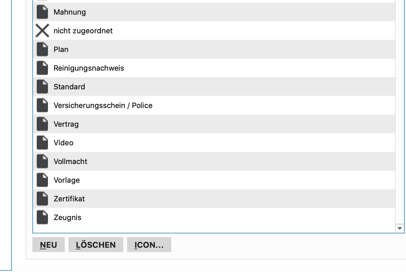

Bei den Dokumentarten macht es meiner Meinung nach Sinn nach dem Prinzip: Immer/nicht möglich/möglich die Attribute zu setzen. Dann wird das klassifizieren deutlich einfacher und schneller wenn man gerade keine Vorlage nutzt. Da fallen einem auch neu notwendige Attribute auf. Belegnummer ist nicht gleich Rechnungsnummer zum Beispiel. Bei nicht zugeordnet macht es glaube ich Sinn alles auszuschalten und nur die Dokumentart verpflichtend zu setzen.

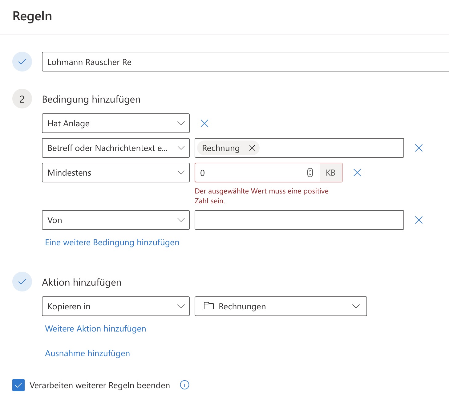

Ich mache mir gerade in Outlook365 eine Regel mit der ich versuche alle rechnungen in einen Rechnungen ordner zu schieben und lasse den dann von Ecoworkz abholen. Ich bin mir nicht sicher wie ich das anstellen soll ohne EcoDMS vollzumüllen. Man müllt kein Revisionssicheres System zu, Löschen bei Revisionssicherheit ist der Alptraum da ja nicht vorgesehenoder nur bei Fehlern.
Irgendwie so, was hat ne Rechnungsmail minimal an Größe in kb?
also mit Outlook fange ich definitiv gar nicht erst an!
Finde ich jetzt nicht dramatisch ist ja nur einmal einstellen pro Lieferant der auch eine Einugsermächtigung hat. Von EcoDMS Seite macht es auch Sinn das nicht zu programmieren wenn die Mailserver ja schon eien Sortierfunktion haben. Es wäre nur gemütlicher für uns.
Also das Anlegen der Regeln ist nicht dramatisch und Workz holt sich die Mail auch. Das problem das den Email Import eigentlich unbrauchbar macht ist einmal, dass wirklich alles importiert wird, die Mail und alle Anhänge. Braucht man nur die Rechnung darf, man die Email und die Anhänge die man nicht braucht, in den Papierkorb schieben. Bei einem revisionssicheren System nicht wirklich einleuchtend. Ausserdem ist es nicht möglich eine Vorlage über den Anhang laufen zu lassen.

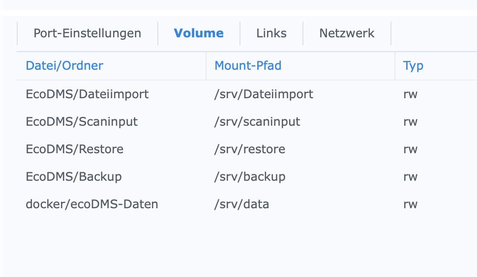

Ich habe heute auf 20.1 geupdatet, ist weniger spannend als man denkt.
- alles ausschalten an den Clients auch die Connection manager am besten. Screenshots von den Container mounts und ports machen.
- die neue Version in der Registrierung laden
- am NAS den Docker Container stoppen und löschen (nicht Inhalt), nur löschen.
- neuen Container über  Abbild erzeugen mit den selben Ports und mountpoints
- Container starten
Wenn es nicht startet die Ports kontrollieren und nach typos suchen. Ich habe zum Beispiel statt srv svr geschrieben, ging natürlich nichts.
Sollte etwa so aussehen:

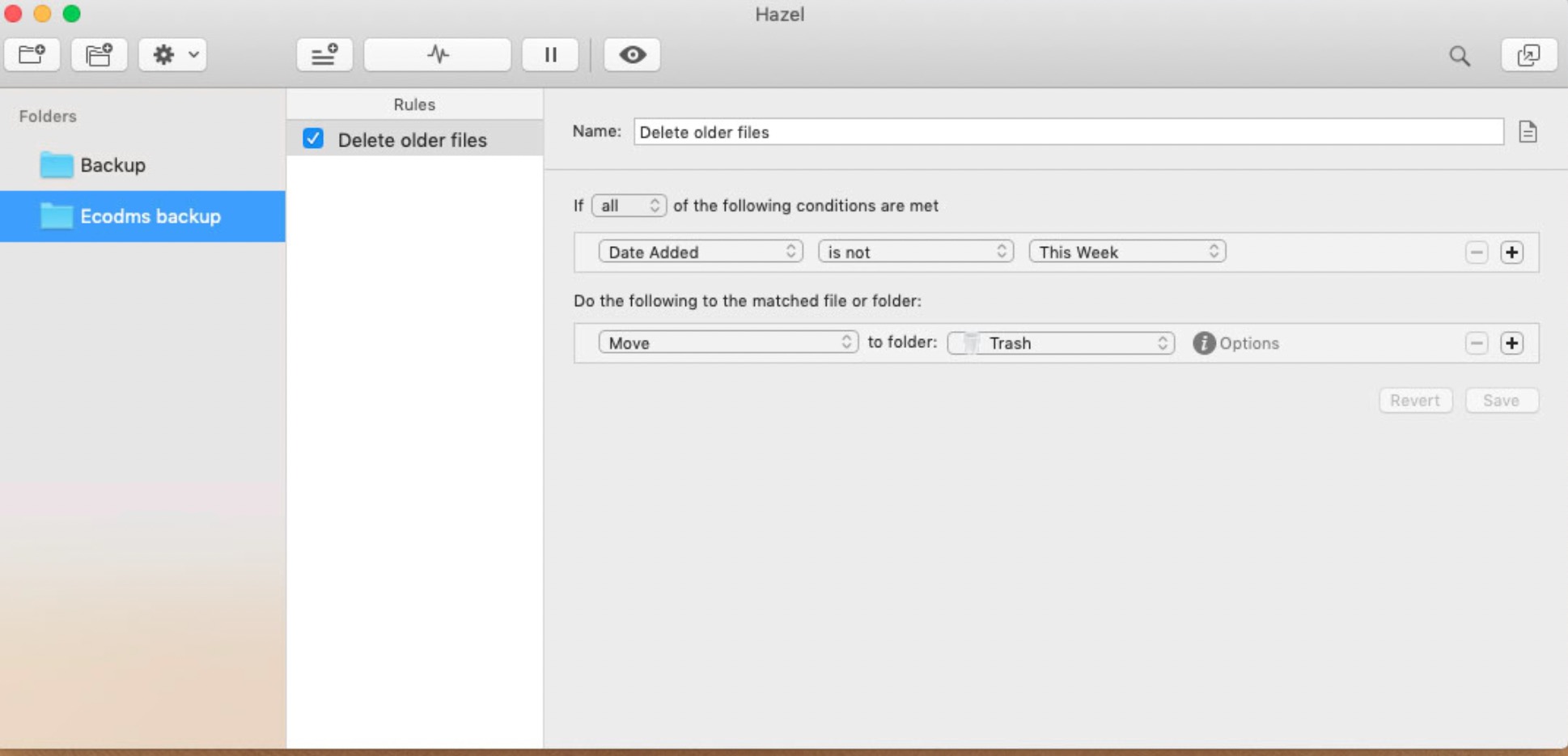

Das NAS läuft recht schnell voll wenn man täglich Backups von EcoMAILZ und EcoDMS macht. Auf dieser Seite ist gut beschrieben wie  man, zum Beispiel Backups die älter als 7 Tage Tage sind, automatisch löschen lässt.
https://phi.de/synology-nas-dateien-nach-zeitplan-automatisch-loeschen/
