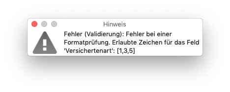

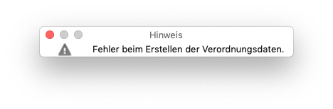

bei der Abrechung /Übertragung der AOK-HzV werden ja die Rezepte mit übertragen wegen des Pharmakobonus.
Die jetztige Übertragung der Rezepte scheitert mit folgender Fehlermeldung: s. screenshot. Die übrige HzV-Abrechnung verlief fehlerfrei.
Kann mir das jemand vom Support üebrsetzen bitte?
Grüße, O.H.
Nachtrag: auch im ausgeklappten Modus aller HzV-Schein wird nirgendwo ein Fehler angezeigt. Er entsteht erst bei der Erstellung der Datei
Gefragt von (2.6k Punkte)
Bei der Rezeptübermittlung werden die aktuelle Kartendaten des Patienten  genommen. Eventuell wurde bei einem von Patienten der aktuelle Behandlungsausweis nicht vollständig erfasst. Oder es wurde letzthin der Corona-Schein angelegt. Dieser muss auf "zur Kostenträgerbestimmung ignorieren" gesetzt werden.
Den betroffenen Patienten (ID) kann man in tomedo.log sehen, wenn HZV-Logging eingeschaltet ist. Wenn nicht, kann das vom zollsoft-Mitarbeiter gemacht werden.

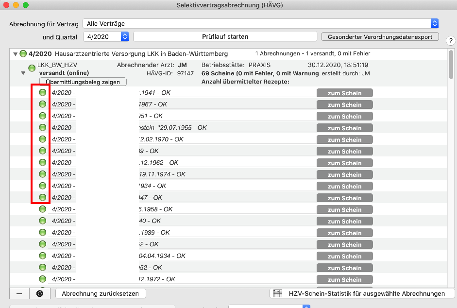

Könnte die Sortierung in der Abrechnungsliste auch bitte noch verändert werden?
Und zwar, so dass die Roten und Gelben immer OBEN erscheinen? .... bei 1500 Patienten ist die Suche sonst eine Qual!
Wurde als Wunsch angenommen und umgesetzt.
Das Problem liegt nicht (und kann es auch gar nicht) am fehlenden Häkchen bei "Kostenträger für Abrechnung ignorieren". Diese Fehler waren alle schon behoben, da sie nämlich die reguläre Abrechnung über GKV verhindert haben. Da die reguläre Abrechnung danach ohne Fehler erstellt und übertragen wurde, kann ein Scheinfehler hier nicht die Grundlage sein.
Nochmal, es bezieht sich auf den "Verordnungsdatenexport" !!! Bei AOK-HzV werden die Rezepte übermittelt, um den Pharmakobonus zu erhalten. Und hier gibt es irgendwo einen Fehler! Die normale HzV-Abrechnung hat ohne Fehler funktioniert.
Grüße, O.H.
Update:
der Versand hat auf einmal fehlerfrei funktioniert. Ein Update hatte ich noch nicht gemacht. Ich hatte keine Änderungen vorgenommen.
Weiß der Henker, was das wieder für Hintergründe hatte. Ich war stundenlang trotz Neustarts und Datenbankresets darin gefangen. Sehr unbefriedigend.
