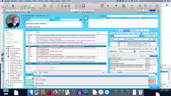

Hallo lieber Kollege. Es gibt den Karteieintragstypen recall. Einfach in der Kommandozeile recall eingeben. Die Recallarten und Zeiten können frei definiert werden und über die Statistik rausgesucht werden. Ganz einfach und zuverlässig.
