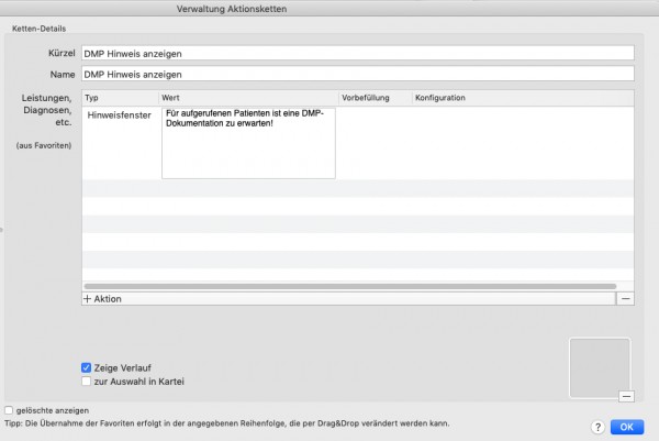

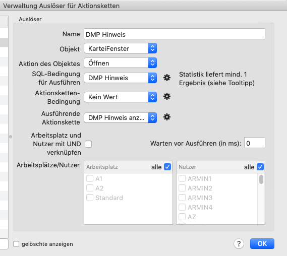

Dies kann man z. B. mit Aktionsketten lösen - beim Öffnen der Kartei wird ein Hinweis angezeigt, dass beim Patienten eine Doku zu erwarten ist.
1. Auslöser der Aktionskette
2. Ausführende Aktionskette
3. Die SQL-Statistik Abfrage 'DMP Hinweis' wurde soeben in Tausch-Center hochgeladen.
