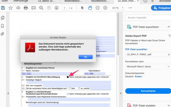

Beim Speichern des Hautarzt_Verlaufsbericht gibt Acrobat Reader eine Warnmeldung aus - der Bericht kann nicht wie üblich abgespeichert werden. Habe das auch bei einer anderen Akte versucht mit dem gleichen Ergebnis.
Merkwürdig ist die Darstellung in den Checkboxen (s. roter Pfeil)

Dieses Problem ist noch immer bei uns - auf allen Rechnern...hat denn sonst niemand das Problem???
Beantwortet von (1.7k Punkte)
Danke fürs Melden dieses Fehlers! Im Tauschcenter habe ich eine Version hochgeladen, die bei mir auch mit Acrobat Reader funktioniert.
Super! Habe also einfach "F6052 Hautarztbericht Verlauf.pdf" aus dem Tauschcenter heruntergeladen und kann diese jetzt wieder "wie normal" in den Briefen aufrufen. Das Abspeichern funktioniert wieder problemlos yes - die alte Version habe ich deaktiviert.
Vielen Dank für die Hilfe! smiley

Ab der Version 1.82.0.8 wird standardmäßig die alte Befüllung der pdf-Formulare ausgeführt werden, sodass mit Acrobat Reader alles wieder funktionieren sollte. Die neue Befüllung kann dann unter Einstellungen -> Praxis -> Brief/Fax/Tel. aktivert werden.
