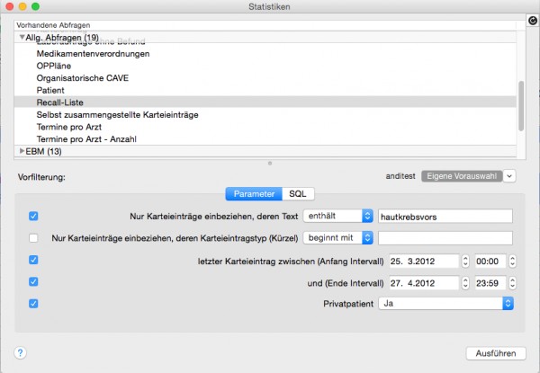

Als Beispiel betrachten wir eine Recall-Liste für die Hautkrebsvorsorge bei Privatpatienten. Dafür wird eine neue Statistik "Recall-Liste" bereitgestellt:
Wir lassen uns hier anzeigen, bei welchen Patienten die letzte Hautkrebsvorsorge 3 Jahre zurückliegt. Jetzt möchten wir an diese einen Erinnerungsbrief generieren.

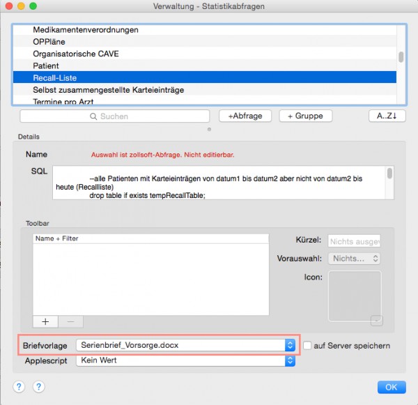

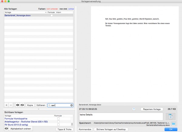

Dazu müssen wir als nächstes eine entsprechende Briefvorlage unter Admin -> Briefvorlagen hinterlegen.
Diese wird nun mit der Statistik verknüpft. Dazu unter Admin -> Statistikverwaltung die Recall-Liste auswählen und unten unter "Briefvorlage" die entsprechende Vorlage auswählen und mit "Ok" bestätigen.

Hier mal ein Beispiel für eine einfache Briefvorlage:
Hallo $[pherr]$$[pnz]$ $[pv]$ $[pn]$
Das ist ein Serienbrief.
Sie wohnen in
$[ps]$
$[pp]$ $[po]$
Ihr Geburtstag ist
$[pg]$
Die Praxis
$[bn]$
Für die Adresse des Patienten können Sie auch das Kommando $[adressfeld_patient]$ verwenden.
Achtung: Das Kommando $[adressfeld_empfaenger]$ funktioniert hier nicht, da es erst im Briefdialog beim Klick auf einen der Empfänger Patient/Hausarzt/... ausgefüllt wird.
