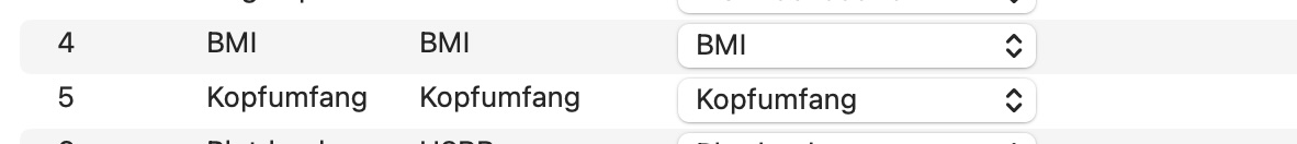

ich versuche den Kopfumfang in einem CKE in ein zusammengestelltes Textfeld einzulesen. Dies funktioniert mit dem BMI gut, aber leider nicht mit dem Kopfumfang.
Ich habe den Kopfumfang als "Kopfumfang"-Variable definiert.
In einer Variable (Art: Text zusammengestellt) möchte ich jetzt den BMI und Kopfumfang einlesen:
Der BMI wird ausgelesen (im nachfolgenden Beispiel mit --, da ich keinen Wert eingetragen hatte), beim Kopfumfang erscheint aber der Kommandoplatzhalter und nicht der Wert:
was mache ich falsche? Gibt es ein anderes Kommando um den Kopfumfang auszulesen?

Hallo Herr Pantalitschka,
die speziellen Felder Kopfumfang, Hüftumfang, etc. konnten bis jetzt noch nicht ausgelesen werden. Ab v1.151.0.21 wird das im Text zusammengesetzt (v2) möglich sein. Beim BMI im CKE wird außerdem ein kleiner Bug behoben sein.
