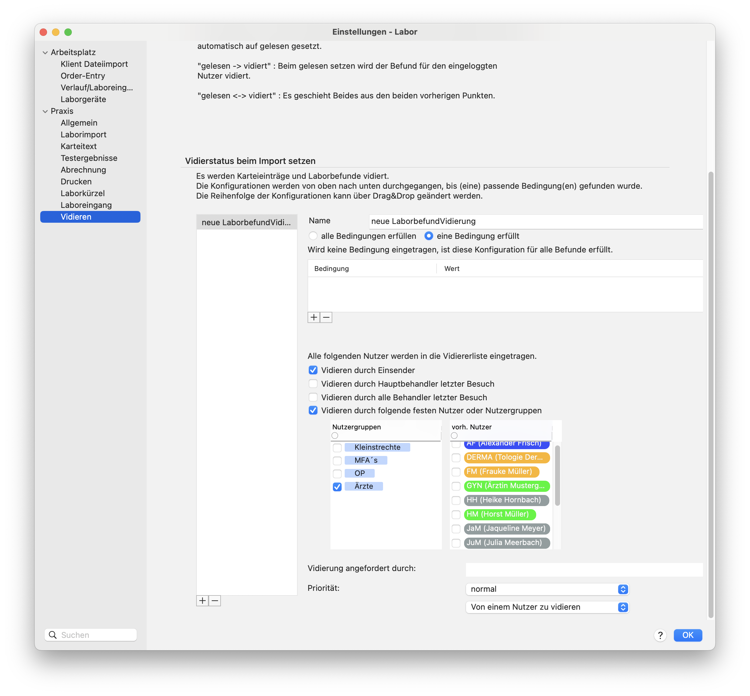

Hätten Sie auch noch einen Tipp, wie ich die externen Labore in meine Inbox-Vidierliste bekomme?
Sorry, da bin ich raus weil ich nicht damit arbeite.
Sehr geehrter Herr Dr. Hubrich,
Laborbefunde können natürlich auch vidiert werden.
Da die Einstellungsoptionen dazu allerdings umfangreicher sind, finden sie diese unter den Laboreinstellungen im admin- Menü.
https://support.tomedo.de/handbuch/tomedo/labor/vidierung-von-laborbefunden/
Herzliche Grüße
Sabine Dunkel
Vielen Dank,
die beiden Tipps haben mir sehr geholfen!
