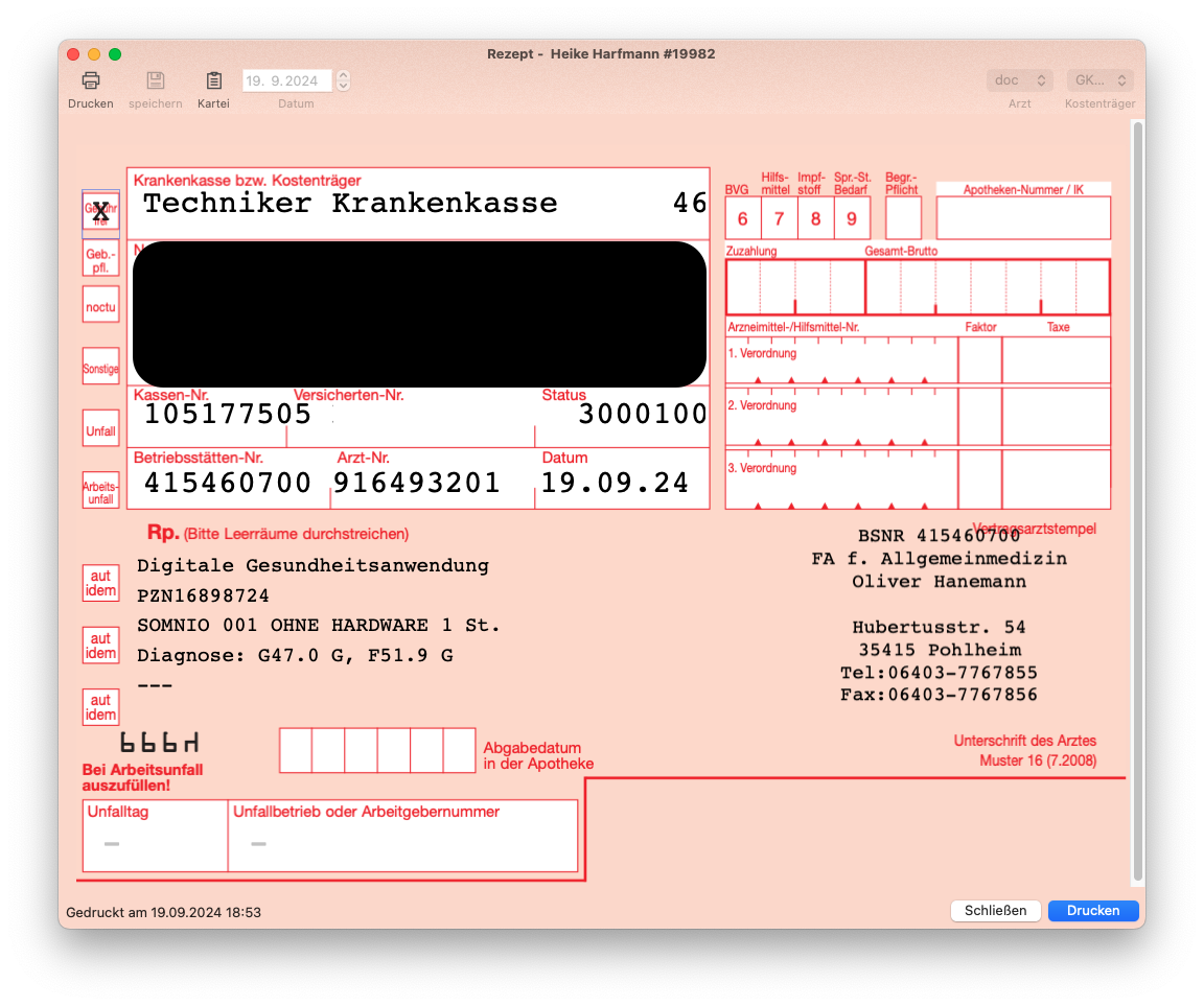

im September habe ich die DiGa "Somnio" noch korrekt ausstellen können: siehe rotes Rp.

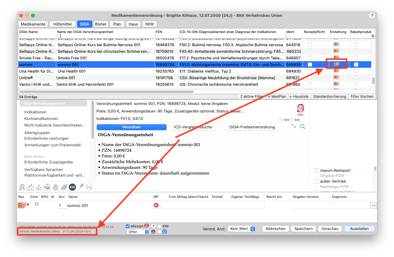

Jetzt stellt sich bei der Auswahl im Verordnungsmodul schon ein grober Fahler dar und der Ausdruck ist katastrophal. Es erscheint auf dem Ausdruck auch nicht die vorgeschriebene Diagnoseauswahl die ich mit angegeben habe. (siehe Medi-Modul und Ausdruck)
Entweder hier ist etwas an mir völlig vorbeigegangen oder die Programmierrung ist verbuged.
VG, O. Hanemann

Aus den Daten unseres Datenlieferanten entnehmen wir, daß die DiGA-Verordnungseinheit somnio 001 (PZN: 16898724) von diesem als nicht erstattungsfähig geführt wird, was den Angaben im entsprechenden DiGA-Verzeichniseintrag des BfArM widerspricht. Ähnlich stellt sich die Situation auch für die DiGA-Verordnungseinheiten zanadio 001 (PZN: 16898701) und Vantis KHK und Herzinfarkt 001 (PZN: 19205615) dar.
Wir werden uns umgehend mit unserem Datenlieferanten in Verbindung setzen, um diesen Sachverhalt aufzuklären. Bitte entschuldigen Sie die Unannehmlichkeiten.

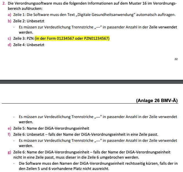

Mit der Zertifizierung als Software zur Verordnung von Digitalen Gesundheitsanwendungen sind wir nun an die Richtlinien zur Rezeptbedruckung aus dem entsprechenden Anforderungskatalog (Seite 22 f.: P4-342 Allgemeine Vorgaben für die Formularbedruckung) gebunden:
Wir konnten den Sachverhalten aufklären. Nach dem nächsten Update der Medikamentendaten sollte das Problem nicht mehr auftreten. Vielen Dank für Ihre Geduld.

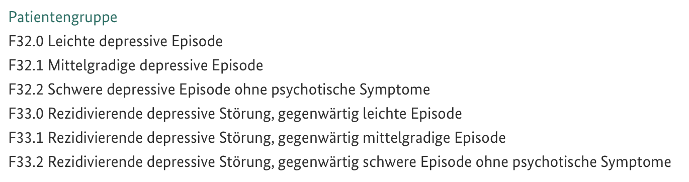

Ich prüfe allerdings vor jeder Diga-Verordnung genau die vorgeschriebnen ICDs im Diga-Verzeichnis (https://diga.bfarm.de/de) und stelle sicher, dass genau die richtige ICD auf dem Schein eingepflegt ist. Zum Beispiel geht bei den Depressions-Digas die F41.2 NICHT ("Angst und depressive Störung, gemischt"). Es muss eine "reine Depression" für die Kasse in dem Quartal verschlüsselt sein. (Foto: erlaubte ICDs für Deprexis)

Mit der aktuellen Version der Medikamentendaten (01.11.24) sollte das Problem nun behoben sein. Wir bitten die Unannehmlichkeiten zu entschuldigen.
