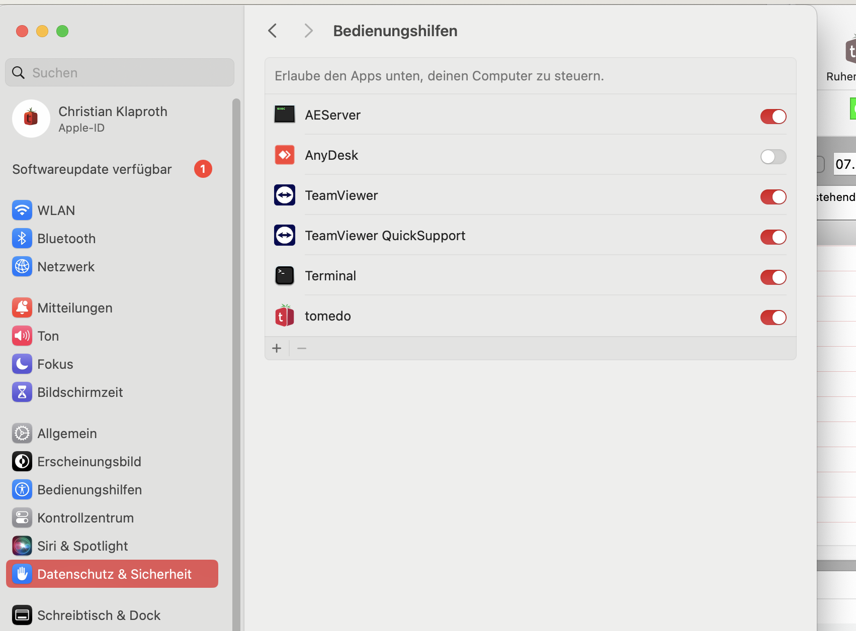

versuche es mal unter Systemeinstellungen/ Dazenschutz & Sicherheit / Bedienungshilfen. Damit werden die Zugriffsrechte für die Steuerung (u.a. der von Tastatur und Maus) geregelt.
Bei mir ist da Skripteditor aktiv (zugelassen). Außerdem gibt es da auch tomedo_old (schöne Bezeichnung, erinnert mich an legendäre Dateinamen wie "Doktorarbeit_neu"surprise)
Erledigt
Mit dem kleinen Plus-Symbol unten kannst Du weitere Programme hinzufügen. Versuche es doch einmal mit dem Skripteditor.
Wie in dem Text von Herrn Smid beschrieben (osascript executes the given OSA script, which may be plain text or a compiled script (.scpt) created by Script Editor or osacompile) dürfte der Skripteditor das notwendige Programm sein, welches freigegeben werden muss.
Das werde ich auch noch machen, habe das Terminal schon reingestellt, aber Texteditor ist auch praktisch weil man dann evtl. dort Text umformatieren kann.
Habe jetzt alle Ändererungen vorgenommen. Die Fehlermeldung taucht weiterhin an meinem MacBoock auf, am iMac aber nicht. Die anderen Arbeitsplätze habe ich noch nicht ausprobiert.
