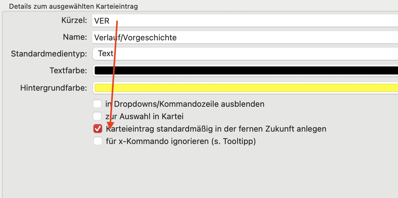

Moin Herr Hanemann,
meinen Sie diese Option? Wenn Sie das Häkchen setzen wird der Karteiintrag immer in die Zukunft gesetzt.
geht bisher leider nur bei Karteieinträgen, noch nicht bei Formularen
Oh sorry hab`s übersehen.
