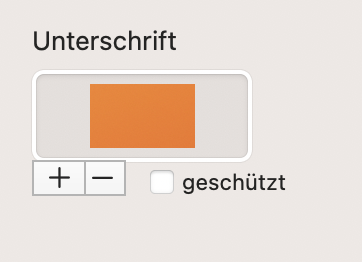

Es sollte sich eigentlich beim Update an der Logik für die Custom Formulare nichts geändert haben. Wurde evtl in der Nutzerverwaltung das Unterschriftsbild als geschützt markiert? Dies können Sie am Mac Client unter "Admin" -> "NutzerVerwaltung" im Tab "Arzt" prüfen:
Sollte dies der Fall sein, können Sie bitte versuchen ob es ohne das Häkchen hier funktioniert?

Guten Morgen Frau Grafmüller,
danke für Ihre Antwort! Das hatte ich tatsächlich gestern gleich gecheckt, aber ist nicht der Fall.
