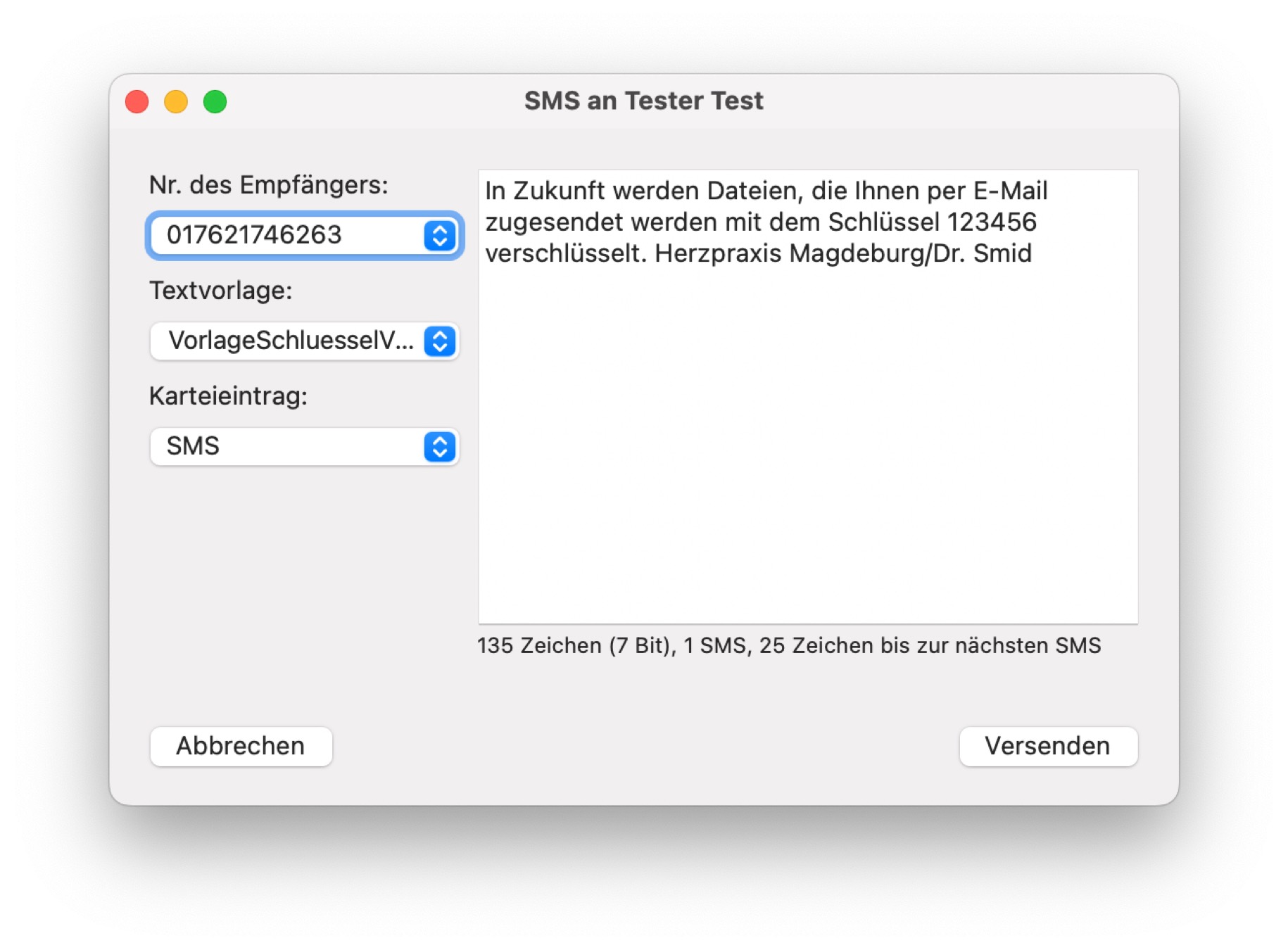

Hi,
tomedo kann ausgehend PDF verschlüsseln und macht das bei mir auch automatisch. Den Schlüssel können Sie dann per SMS oder Ausdruck verschicken, der Pat kann das PDF dann entschlüsseln.
-js
