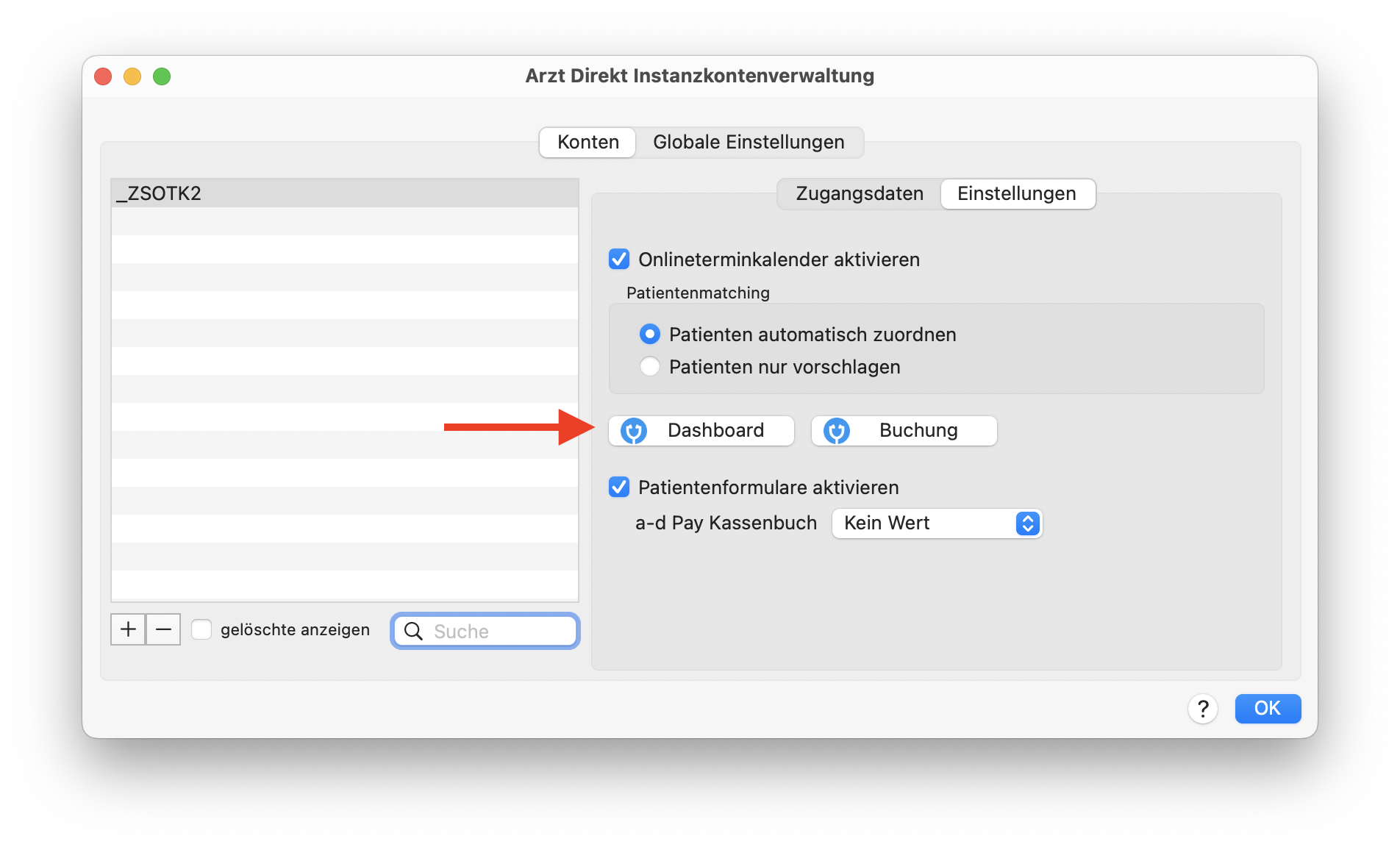

Den Editor finden Sie in Ihrer arzt-direkt Instanz online. Dort kommen Sie über admin -> arzt-direkt ->instanzkonten - > Einstellungen und dann Klick auf Dashboard hin.
dort dann einloggen und anschließend auf "Formulare" klicken.

Den Editor für die Patientenformulare finden Sie im Dashboard Ihres arzt-direkt-Kontos. Wir bauen auch noch eine Ansicht dafür in der tomedo Formular-Verwaltung, bei der man ein Patientenformular dirket editieren kann.
