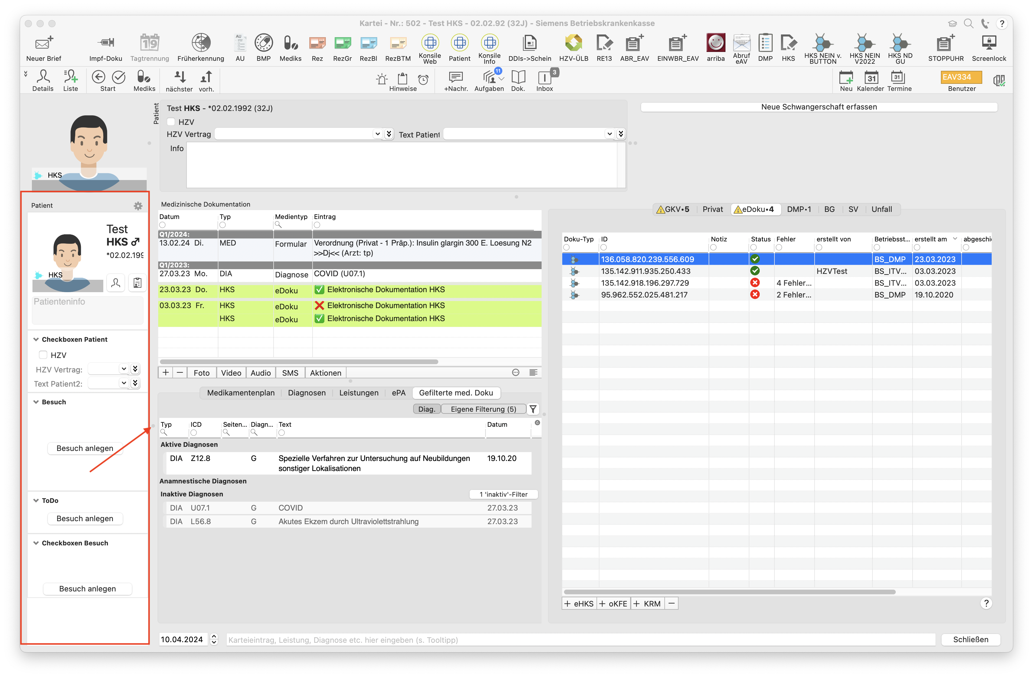

Seit Neuestem klappt das Skript für das Hautkrebsscreening nicht mehr. Welches ist denn das Offizielle?

Das Skript für ND HKS mit GU ist immer das gleiche wie im Thread gepostet wurde und hat sich seit 2022 nicht geändert. Aber wie schon damals gewarnt wurde, das Ausführen des Skripts ist GUI sensitiv und hängt davon ab, welche Karteielemente sichtbar sind. Evtl. ist die linke Pat.Info zugeklappt, muss aber sichtbar sein.
Hallo! Seit einem der neueren Updates funktioniert das Skript reproduzierbar an mehreren Arbeitsplätzen nicht mehr. Es kommt folgende Fehlermeldung:
Wurde da etwas geändert?
Vielen Dank!
Sehr geehrter Herr Stößel,
vielen Dank für die Meldung. Es gab tatsächlich die Änderungen in der Kartei in eDoku Ansicht, die leider in puncto HKS Skript übersehen wurden.
In Quartalsupdate-Version wird das Skript korrigiert.
Sie können auch selbst in der Skriptverwaltung das Skript anpassen. An der gekennzeichneten Stellen muss man "of splitter group 1" hinzufügen.
So das Skript soll wie folgt sein

Vielen Dank! HAt funktioniert.
