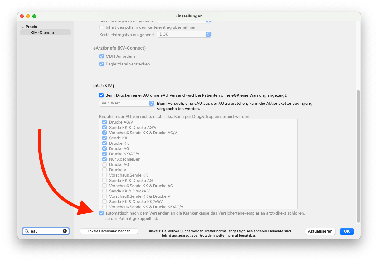

darf ich fragen worzu Sie den Patientenausdruck der eAU in der ePA bruachen?
Der automatische Versand der eAU an arzt-direkt geht schon:
