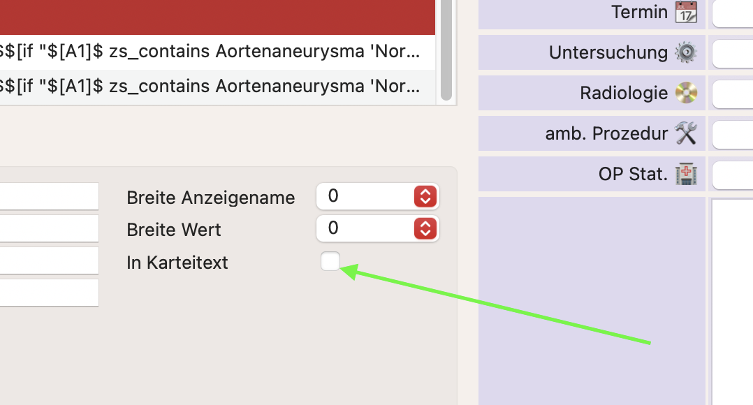

Hallo Wie lasse ich mir nach einem Customkarteieintrag nur die Auswertung anzeigen. Ich möchte nicht die einzelnen Variablen(habe ich bereits ausgeschaltet) bzw die Trennzeichen sehen?
Gefragt in Frage von (230 Punkte)
Moin Frau Lindemann

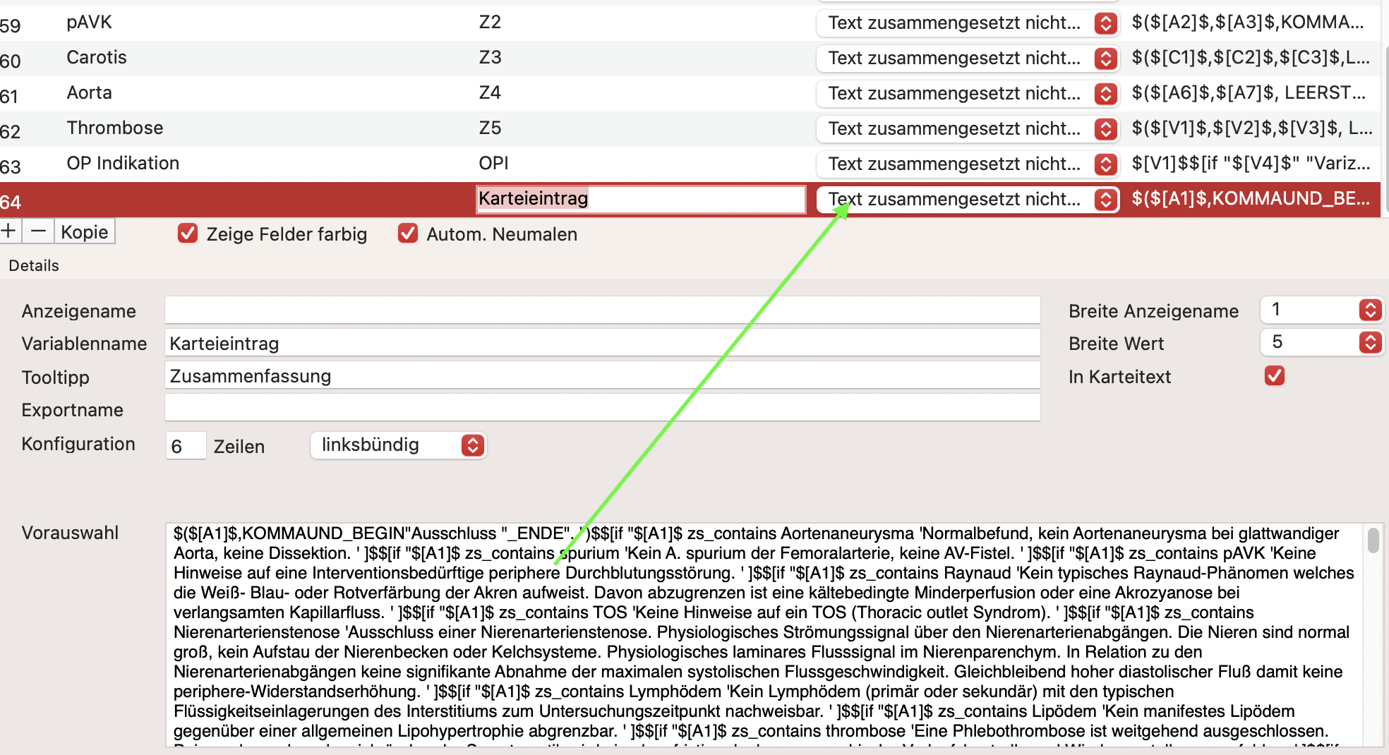

Dafür fassen Sie alles in einem zusammengestzten textfeld zusammen. Davon können Sie verschiedene anlegen und nur diejenigen einblenden, die Sie im karteieintrag sehen möchten. Die ausgeblendeten kann man an beliebiger Stelle durch Vorbefüllung übernehmen.
Vielen Dank, das habe ich so, aber irgendwie scheint noch ein Denkfehler zu sein. Bei mir sieht es so aus, dass die vorangegangenen variablen zwar ausgeblendet werden aber der runde Kreis (Trennzeichen) abgebildet wird und dann erst meine Zusammenfassung.
Die Variablefelder können Sie hier ausbenden
Die trennzeichen können Sie in den Systemeinstellungen (tomedo-Einstellungen) individuell einstellen. Wenn man aber nur ein variablefeld anzeogen läßt erübrigen sich die Trennzeichen. Ansonsten Komma oder Leerzeile etc. nehmen
vielen Danksmiley
