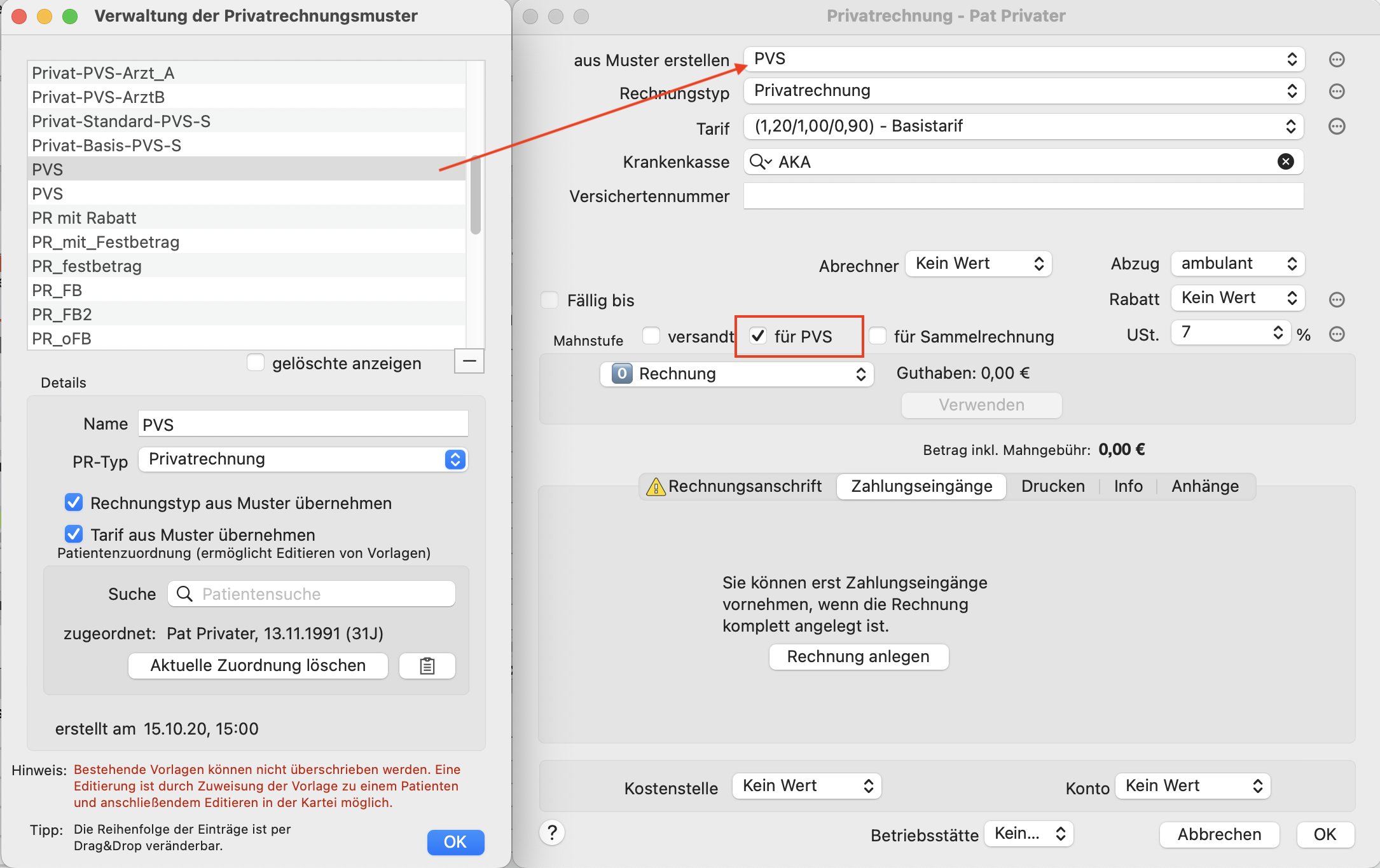

Wir werden jetzt auch die Privatrechnungserstellung nach vielen Jahren an eine PVS abgeben, daher schaue ich schon mal nach dem besten Workflow. Hierzu meine Frage zunächst:
In den Privatrechnungsdetails kann man den Haken "für PVS" setzen, bleibt der bestehen wenn nach Rechnungsstellung eine neue Rechnung aufgemacht wird? Bei meinem Testpatient war der wieder weg, habe aber die Rechnung nur gelöscht und natürlich nicht abgerechnet. Wenn der jedesmal neu gesetzt werden muss, gibts da eine automatisierte Möglichkeit z.B. mittels Aktionkette?

Die Vorbefüllung vom 'für PVS'-Feld erfolgt nur, wenn die Rechnung aus Muster erstellt wird
oder wenn im Privatrechnungstyp die Übernahme von 'für PVS' aktiviert ist
Die Änderungen, die im einzeln Rechnung vorgenommen werden (PVS, Abrechner, Abzug, Druckkopien etc.), werden nicht vermerkt und nicht an alle Rechnungen dieses Types angewendet.

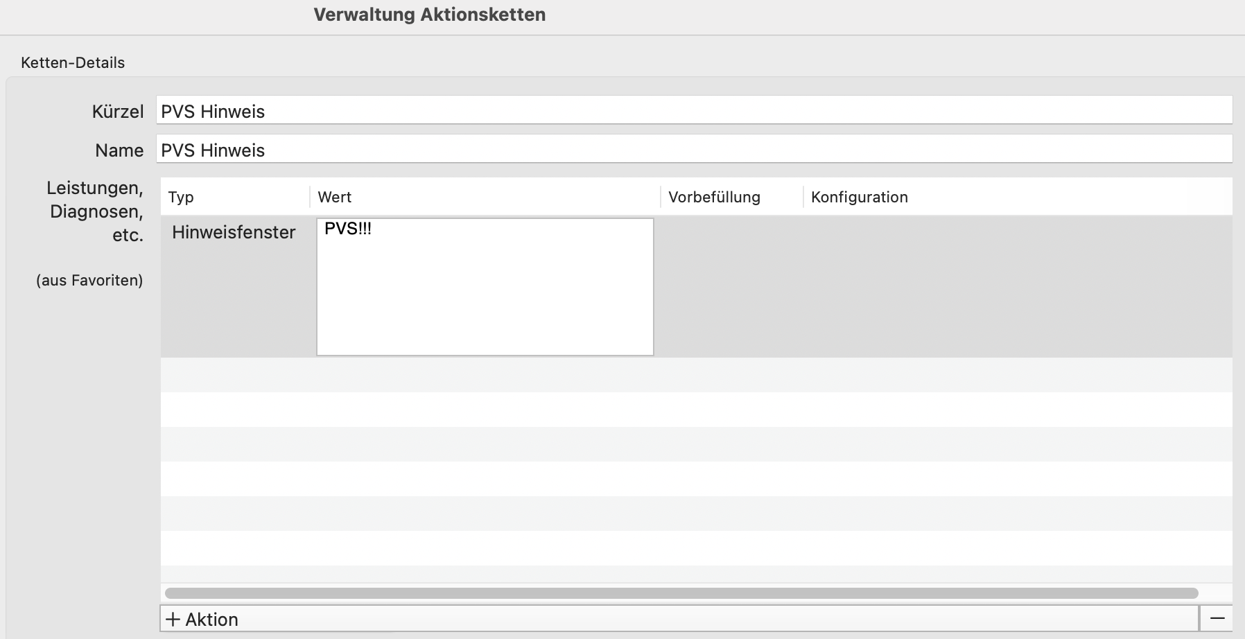

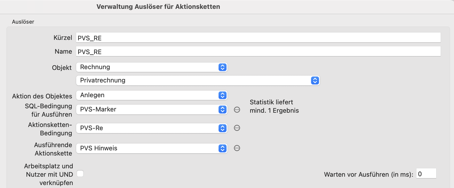

Man kann aber via Aktionsketten eine Prüfung einbauen, die sagt, ob beim Anlegen einer Rechnung für die PVS-Patienten(mit PVS Marker) das 'PVS'-Hacken gesetzt ist oder nicht. Zum Beispiel
SQL Bedingung für PVS Marken kann wie folgt sein
select * from patient p
left join patientendetails_tags pd_tags on p.patientendetails_ident = pd_tags.patientendetails_ident
left join tag t on pd_tags.tags_ident = t.ident
where p.ident = $[patientident]$
and t.beschreibung ilike '%PVS%'
Vielen Dank Frau PAVLYUKEVICH, ich werde da mal mit rumbasteln...
