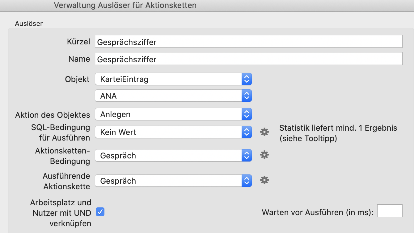

habe nach dem gestrigen Workshop versucht eine einfache Aktionskette zu erstellen welche bei Anlage einer Anamnese mit dem Textbaustein 'Ausführliches Gespräch (Gesprächsdauer >10min) erfolgt* die Gesprächsziffer 03230 anlegt/vorschlägt.
Diese löst allerdings nicht zuverlässig aus. Wenn der Textbaustein genutzt wird funktioniert es immer, die Ziffer wird aber auch häufiger (aber eben nicht immer) angezeigt wenn einfach nur eine Anamnese angelegt wird ohne den entsprechenden Text als Inhalt.
Was habe ich falsch gemacht.

Sie sind auf dem richtigen Weg automatisierter Aktionen. Sie können damit alle wichtigen Abrechnungsziffern aufrufen.
Ihre  Aktionskette löst nur dann aus, wenn bereits ein Eintrag mit entsprechendem Inhalt vorhanden ist. Die Aktion würde aber auch auslösen, wenn der Eintrag aus dem letzten Quartal wäre. Sie löst nicht aus, wenn Sie den Eintrag gerade erzeugt haben. Es benötigt also noch eine weitere Einschränkung, wenn Sie nur die Karteieinträge des heutigen Tages auswerten wollen.
Als Auslöser sollten Sie nicht das Anlegen eines Karteieintrags wählen, sondern irgendeine andere Aktion, die nur zu einem bestimmten Zeitpunkt oder nur bei einer anderen Aktion ausgelöst wird. Würden Sie in diesem Fall das Schließen der Karteikarteikarte als auslösende Aktion wählen, so wurde die Aktionskette auch jedes Mal beim Schließen auslösen und Ihnen die Ziffer vorschlagen, auch wenn Sie diese bereits abgerechnet haben.
Vielen dank für die Info.
Ich würde gerne in dem Moment wo ich einen Karteieintrag mit dem Textbaustein erzeuge die Ziffer vorschlagen lassen, so das sie am Ende des Tages nicht vergessen wird.
Kann ich bei der Aktionskettenbedingung noch das aktuelle Datum ($[datum_aktuell]$) in die Kommandozeile einfügen bzw. wie müsste das Kommando dann aussehen?
$[x (ANA, datum_aktuell)]$ ???
Das Geht über das X-Kommando
Der Befehl sähe dann so aus
$[x ANA 1 _ 0-0 JJ NNNN NN0N _ U 0]$   <enthält>  ausführliches Gespräch

Hallo zusammen,
ich habe jetzt beide Varianten mit dem neuen Befehl ausprobiert, bei anlegen des Textbausteins wird die Aktiosnkette aber nicht ausgelöst und die Gesprächsziffer nicht vorgeschlagen...
Prüfen Sie als erstes Ihre Aktionskette indem Sie die über die Befehlszeile aufrufen.
Wenn das funktioniert müßte es mit folgendem Auslösemechanismus klappen.
Sie müssen nur Aktionskette und Bedingung entsprechend auf Ihre ändern.

bei der Syntax
wird der Karteitext selbst nicht eingefügt.
Hiermit sollte es funktionieren:
$[x ANA 1 _ 0 NN NNNN NNNN _ K 0]$  <enthält> ausführliches Gespräch
Der Aktionkettenauslöser ist glaube ich ein Problem bei Ihnen... und wird es wenn nicht werden, wenn es komplexer wird. Am Besten koppeln Sie in einer Aktionkette das ganze und nehmen als Auslöser zB Besuch beenden.
Über 'aktionskettenbedingung' in der dann laufenden 'großen' Aktionskette lassen Sie zB den Textbaustein prüfen.  Sie können dann noch und nach andere Sachen ergänzen. ZB lasse ich das letzte Labor überprüfen und mir ggf. Niereninsuffizienz im richtigen Stadium vorschlagen falls noch nicht codiert oder überprüfe den BMI und auch hier ob Adipositas verschlüsselt ist oder auch die Diabeteskomplikationen...
In jedem Fall gibt es Probleme je mehr Auslöser es gibt, weil sich diese in die Quere kommen können.
