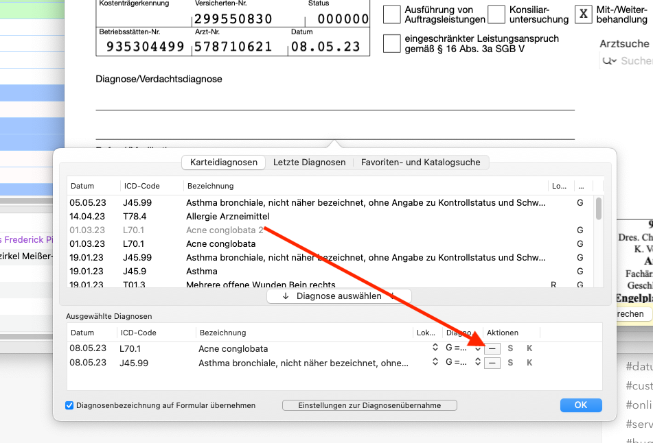

Eine Teamviewer-Analyse hat ergeben, dass die Diagnosen vermutlich deswegen erstellt werden, weil Sie eine Überweisung erstellt haben. In der Überweisung gibt es die Vorlage 'Vorlage Psychotherapie mit Code'. Wenn Sie diese Vorlage auswählen und dann die Diagnosenauswahl in der Überweisung anzeigen kommt es durch die Einstellung "Formualrdiagnosen auf KV-Scheine übernehmen" dazu, dass diese Diagnosen für den Patienten dokumentiert werden. Ich vermute stark, dass die Diagnosen F41.1. und F42.2 in der Überweisungs-Vorlage unabsichtlich hinterlegt sind, oder?

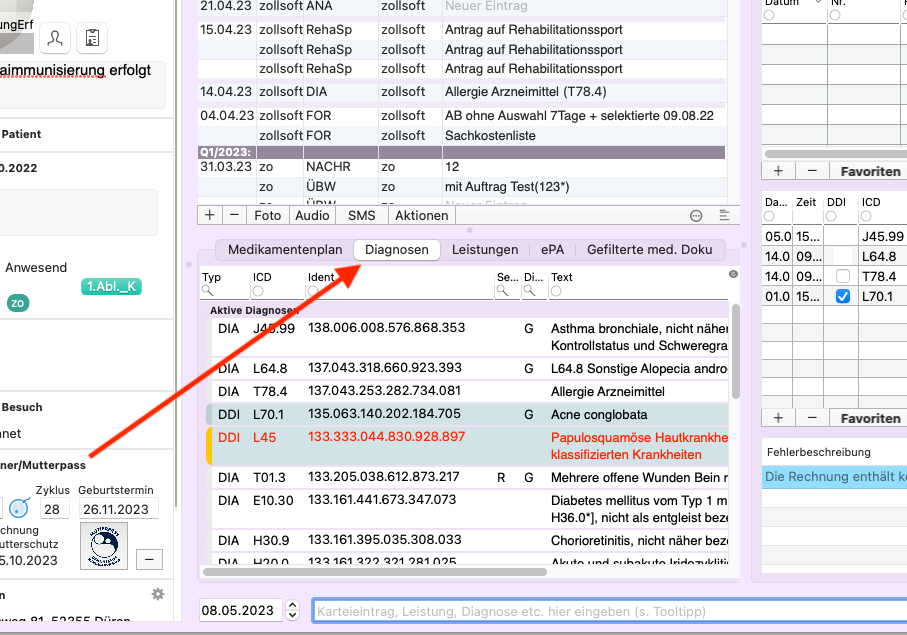

Welche Diagnosen in den Brief übernommen werden, hängt von vernwendeten Briefkommando ab. Es gibt Beispielsweise Kommandos die sich nur auf die Diagnosen des Schein oder nur Diagnosen der Kartei beziehen. In Ihrem Fall wurde offenbar ein Kommando verwendet, das sich auf alle Diagnosen des Patienten bezieht. Wenn sie einmal die Diagnosenübersicht (s. Screenshot) des Patienten öffnen, werden Sie sehen, dass dort die unerwünschten Diagnosen auftauchen (da sie auf einem gedruckten Formular des Patienten hinterlegt sind - auch wenn der Text des Diagnosezeile den Text für die Diagnose nicht enthält). Hier müssten Sie die Diagnpsen auf 'inaktiv' setzen (bei einem Patienten hatet ich das schon getan).
Die Diagnosen sind in den Überweisungs-Vorlage hinterlegt. Allerdings wurde nach Hinzufügen der Diagnosen der Text des Diagnosefeldes geändert (gelöscht), so dass man wie oben erwähnt die Diagnosen nur noch sieht, wenn man die Diagnosenzeile anklickt um weitere Diagnosen hinzuzufügen. Sie können die Vorlage reparieren, indem Sie die Diagnosen mit - Löschen und dann die Vorlage erneut speichern ('überschreiben mit aktuellen Werten).
