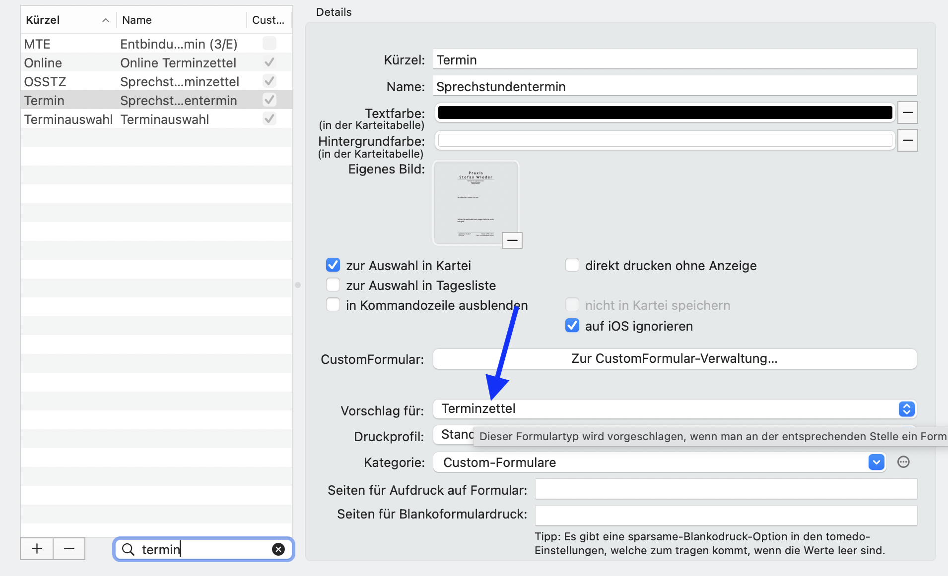

Wir haben das mit CustomFormularen gelöst, die können unter „Vorschlag für“ den Terminzetteln zugewiesen werden.

Mehrere Custom-Formulare wie bereits in der anderen Antwort geschildert sind jedoch möglich.
