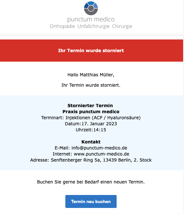

das ich auch die Bestätigungsmail im Corporate Design haben möchte habe ich unsere Newsletter / Signatur Mails kopiert / angepasst und den Quellcode bei OTK 2 / Termine / benutzerdefinierter Inhalt / HTML kopiert und alles sieht in der Vorschau korrekt aus
Wenn ich nun versuche, die Variable einzugeben (dafür muss ich auf Text umschalten) und irgendetwas ändere (auch wenn ich nicht einmal eine Variable eingebe, sondern nur einen einzigen Buchstaben ändere), werden sofort alle Formatierungen aus meiner Vorlage genommen, so dass meine Mail völlig anders aussieht.
Auch wenn ich diesen einen Buchstaben wieder lösche, ist meine Vorlage nicht mehr zu gebrauchen.

Hatte ich vorher versucht, nicht geschafft, aber jetzt habe ich im externen visuellen Editor (ohne html) eine $patient_nachname$ zum Beispiel eingegeben, und das wird korrekt übersetzt ohne den obengenannten Fehler.
Genau lässt sich auch der link einbinden. 1000 Dank.
