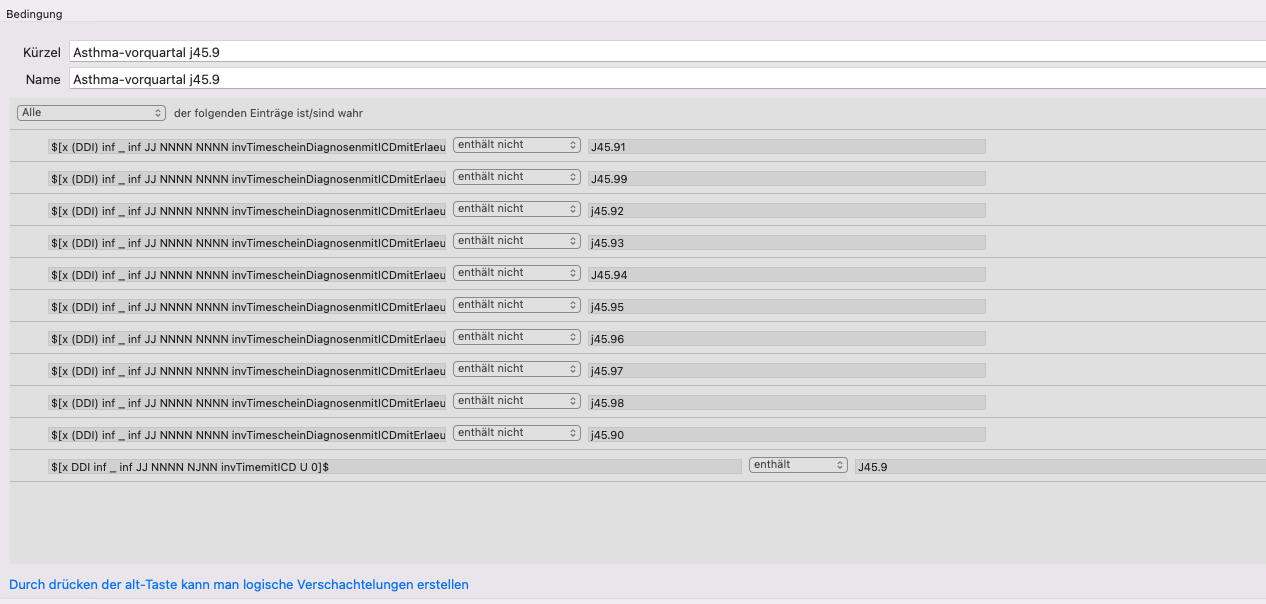

Danke für die rasche Antwort. Ich habe mich missverständlich ausgedrückt. Die Aktionskette war "Asthma im Vorquartal" aber nicht auf aktuellem Schein. Diese wird beim öffnen der Kartei geprüft. Habe diese jetzt angepasst, sodass einfach alle einzelnen Asthma-Diagnosen durchgesehen werden und wenn auf dem Schein dann die Alte drauf steht, wird automatisch eine neue angeboten.
$[x (DDI) inf _ inf JJ NNNN NNNN invTimescheinDiagnosenmitICDmitErlaeuterung U 0]$ enthält nicht....
Damit geht es jetzt dann, dass zwar die "falsche" Diagnose stehen bleibt, aber die neue vorgeschlagen wird. Dann muss man nur noch die alte Löschen.
Daher die Frage, ob man nicht eine Art "Ersetzung" bauen könnte.

Aktionsketten kann man meines Wissens nicht über das Tauschcenter teilen. Ich kann Ihnen aber hier noch für copy und paste das ganze einfügen:
enthält nicht J45.1x
und
$[x DDI inf _ inf JJ NNNN NJNN invTimemitICD U 0]$
enthält J45.1
x muss dabei für 0 bis 9 jeweils wiederholt werden.
Das ganze habe ich als Aktionskettenbedinungen für J45.1 , J45.0, J45.8 und J45.9 gemacht.
Insgesamt als 4 Aktionskettenbedingungen.
In einer Aktionskette sind dann die 4 Bedingungen und lösen wenn die Bedingung zutrifft jeweils eine weitere Aktionskette aus, die dann die Diagnose J45.19 bzw. .09, .89 oder .99 einträgt.
