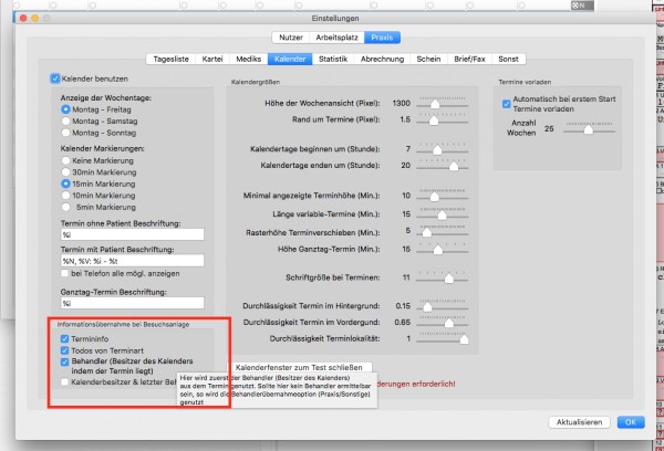

Schauen Sie sich mal das an. Hier gibt es denke ich die gewollte Option:

Hallo Frau Storch, hallo Ralf,
wenn die Nutzer für die Anmeldeplätze kein "Nutzer ist Behandler/Leistungserbringer"-Häkchen mehr haben, wird das Verhalten genau so sein, wie ihr es euch wünscht, sofern der Haken wie von Dr. Thierfelder vorgeschlagen für die Behandlerübernahme aus dem Kalender gesetzt ist. Das heißt: Patiententermin liegt im Kalender von Dr. X, beim Zufügen zur Tagesliste wird Dr. X als Behandler gesetzt und der wird dann standardmäßig für die Eingabe von Leistungen benutzt, sofern derjenige, der Leistungen eingibt, nicht selbst Leistungserbringer ist. Es werden dann auch die Ordigebühren des Behandlers (bzw. desjenigen, auf den der aktuelle Behandler abrechnet) vorgeschlagen.
Die Frage bleibt demnach, warum die Anmeldeplätze überhaupt als Leistungserbringer eingestellt sind, ob das für eine andere Funktion gebraucht wird (ich vermute aber, nein) und falls ja, ob man das lieber so in Kauf nimmt als jedesmal die Leistungen auf einen anderen Leistungserbringer stellen zu müssen.

Die Pauschale wird gesetzt, sobald wir die KVK einlesen. Unter den Nutzern gibt es eine Einstellung, in der man festlegen kann, dass die Pauschale automatisch vorgeschlagen wird.
s. Foto unten.
Allerdings müssen dort bei den Nutzern auch angeben, auf welchen Arzt die Abrechnung für die Mitarbeiterplätze laufen soll. Und dort (Beispiel Anmeldung rechts) ist dann beispielsweise Fr. Dr. Kampmann angegeben, der Termin des Patienten ist aber beispielsweise bei Dr. Schmiemann...
Hier die Nutzereinstellung, in der man die Pauschale unten angeben kann.
