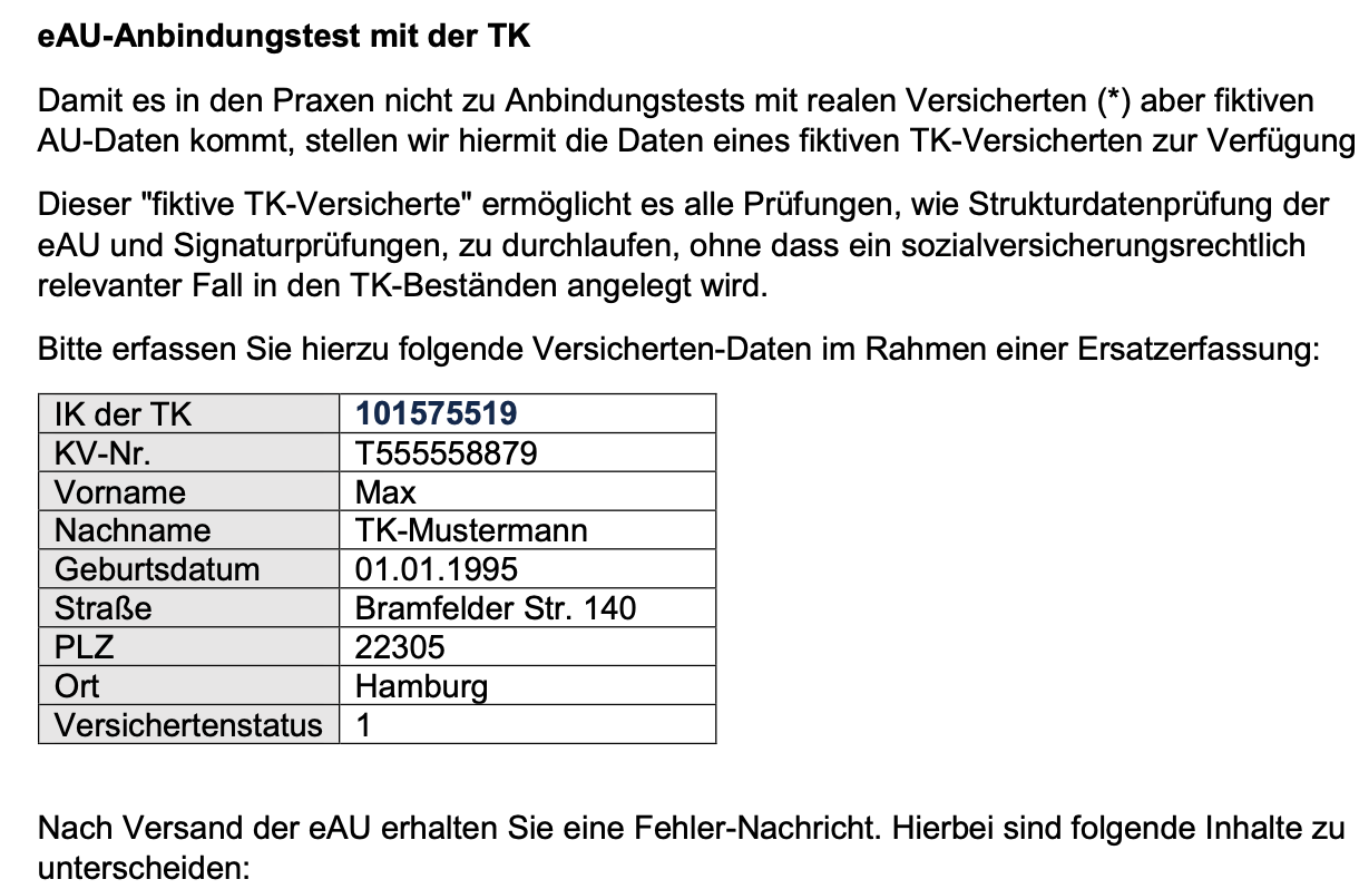

Hallo zusammen,
ich habe for kurzem davon gehört, dass die TK einen Testpatienten unterstützt, für den man eAUs und eRezepte probeweise verschicken kann.
Weiß jemand, mit welchen Spezifikationen dieser Testpatient angelegt werden muss?
Lieben Dank für die Hilfe und viele Grüße
Andreas Tenzer
Gefragt in Frage von (31.5k Punkte)
https://arztsoftware.********.de/fileadmin/user_upload/Kundenservice/x.concept/Anleitung-eAU-Anbindungstest.pdf
Vielleicht hilft das?
das hat geholfen, lieben Dank.
Für alle Interessierten: beim zensierten Link oben muss man "meda tixx" ohne Leerzeichen bei den ******** ergänzen, dann findet man die gesamte Anleitung.

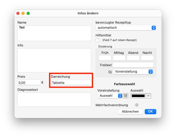

Guten Tag,

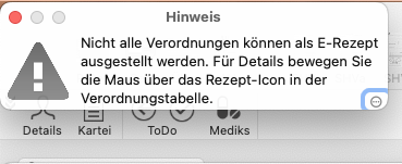

um die Freitext-Verordnung als eRezept zu testen können Sie eine Eigenrezeptur mit Namen "Test" anlegen. Wichtig ist, dass auch eine Darreichungsform angegeben wird, ansonsten ist eine Ausstellung als eRezept nicht möglich (Es gibt da auch einen entsprechenden Tooltip über dem Rezept-Icon in der Verordnungszeile warum ein Medikament nicht als eRezept möglich ist).
Damit sollte der Test mit dem Musterpatienten eigentlich funktionieren.

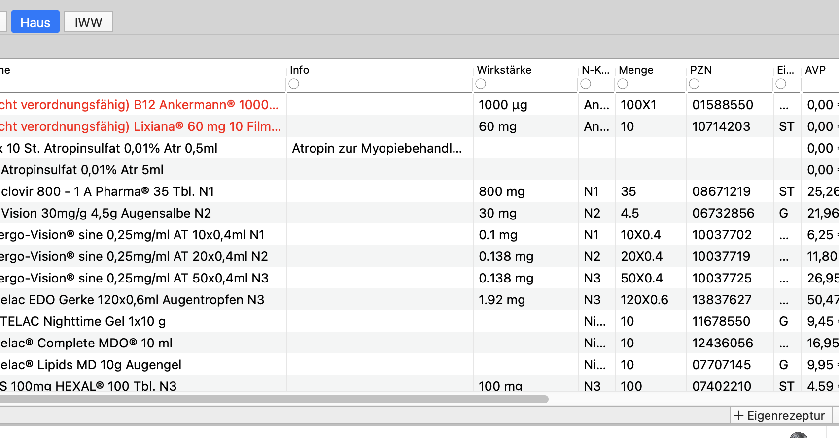

vielen Dank, das meinte ich leider nicht. Ich habe keinen Schimmer, wie ich den Text "Freitextverordnung ..." so auf das Rezept bringe, das es funktioniert. Über die Hausliste geht es natürlich nicht und über den Rechtklick und dann Änderung des Medikamentennamens auch nicht. (Spüren Sie, was ich meine?)
Hausliste und dann Eigenrezeptur should do the trick ;-)
bei mir kommt leider trotz Eigenrezeptur weiter der Hinweis:
Klappt leider nicht.

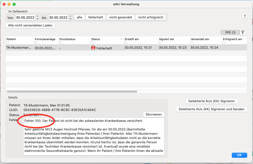

kurzes Update noch für den eAU-Test:
Funktioniert ✅
der Fehler 100 zeigt, dass alles glatt durchläuft.

bezüglich der Nutzung der Freitextverordnung über die Funktion der Eigenrezeptur in Verbindung mit dem E-Rezept ist es u.a. wichtig, dass die Darreichungsform angegeben wird. Zudem ist es nicht möglich Hilfsmittel auszuwählen da diese noch nicht über das E-rezept möglich sind.
Zudem handelt es sich dann immer um ein rotes Rezept da Grün als Selbstzahler oder blau vür Prvatpatienten noch nicht einsetzbar sind.

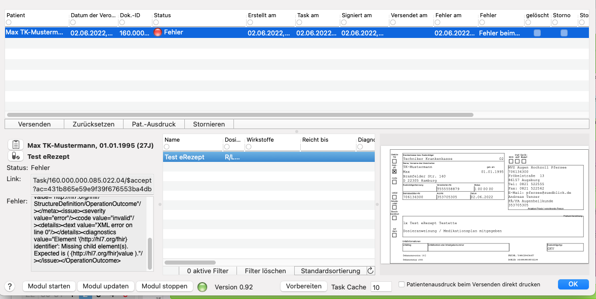

beim Test-Patienten erhalte ich leider folgende Fehlermeldung:
Fehler beim Einstellen: InnerRequest, Message:1 6ff0180984767c9f68ebe9ffe1686635 HTTP/1.1 400 Bad Request
Content-Type: application/fhir+xml;charset=utf-8
Connection: close
Content-Length: 445
<?xml version="1.0" encoding="utf-8"?>
<OperationOutcome xmlns="http://hl7.org/fhir"><meta><profile value="http://hl7.org/fhir/StructureDefinition/OperationOutcome"/></meta><issue><severity value="error"/><code value="invalid"/><details><text value="XML error on line 0"/></details><diagnostics value="Element '{http://hl7.org/fhir}identifier': Missing child element(s). Expected is ( {http://hl7.org/fhir}value )."/></issue></OperationOutcome>
Woran kann das liegen? Muss ich mir Sorgen machen?
Hallo Herr Tenzer,
ich hatte eben dieselbe Meldung. Schauen Sie mal im Schein des Patienten, wo Sie den Kostenträger eingetragen haben. Nachdem ich ihn unter "Abr. Kostenträger" eingetragen hab, ging es nun (Fehler-Verordnung stornieren und eine neue erstellen).
Jetzt funktioniert es endlich, tausend Dank Frau Wieder!
