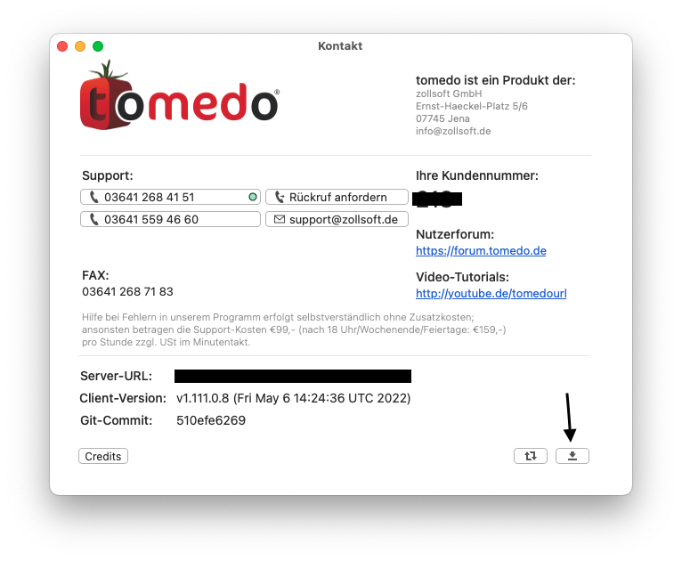

Wenn ich dann Tomedo erneut "runterlade" vom Server, gibt es wieder das gleiche Problem (siehe oben)!
