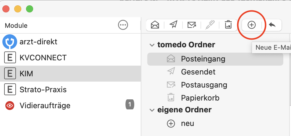

ich habe ihre Anforderungen mal soweit zusammengefasst und beantwortet:
Es werden die Rückmeldungen der Krankenkassen in den Posteingang geschickt. (Brauche ich nicht). Sollten gefiltert werden und in ein gesondertes Verzeichniss geparkt werden. Mir reicht "der Grüne Ampelpunkt" in der eau Übersicht aus.
--> Das geht bereits über den Knopf s. Screenshot

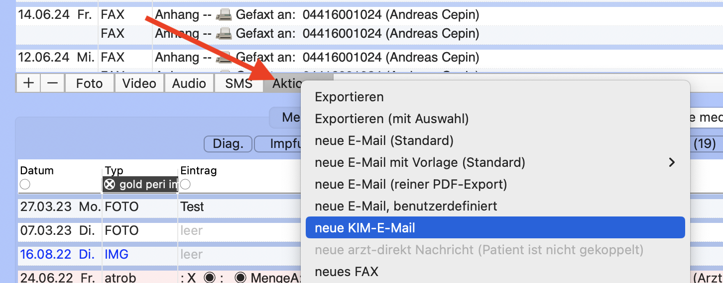

KIM können Sie direkt aus der Pat-Kartei starten oder über die InBox.
