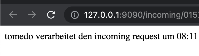

Die Übernahme des Aufrufs des localhosts mit Port 9090 (in unserem Fall) funktioniert einwandfrei.

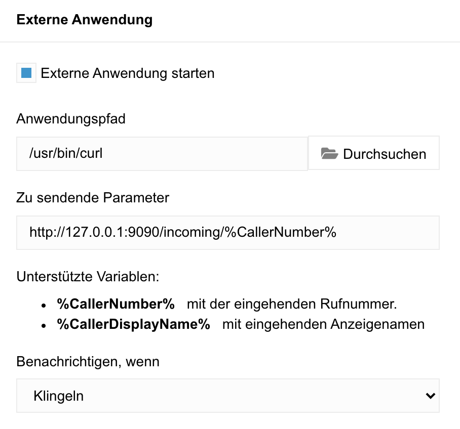

In der alten App funktionierte der Aufruf über den Aufruf einer externen Applikation:
In der neuen MAC OS App von 3CX kann nur noch eine Kontakt URL aufgerufen werden:
Wie beschrieben, funktioniert die Übergabe an das tomedo Telefon Panel, allerdings wird bei jedem Anruf eine Browerseite zum localhost aufgerufen, mit der Folge, dass man dann x Seiten im Browser unnötig offen hat und dieser auch permanent nach vorne springt.
Haben Sie eine Idee, wie man den Browser Aufruf unterbinden kann?

Die 3CX Entwicklung hat das Problem gelöst, der externe Anwendungsaufruf steht in der MAC OS App zur Verfügung. Die in der tomedo Bedienungsanleitung voraufgeführten Argumente "-j --args" für den Aufruf führen zu einem Fehlverhalten, so dass keine Übermittlung mehr an das Panel "Anrufe" übermittelt wird. Starten Sie einfach mit dem http Request und es sollte funktionieren.

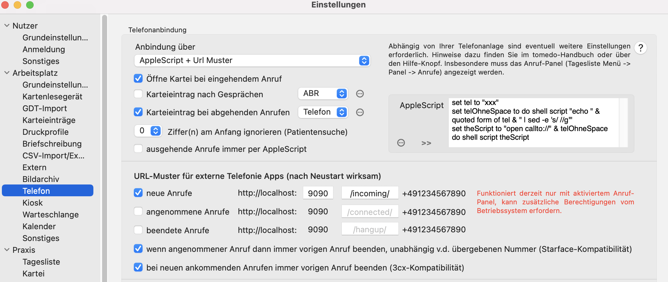

In tomedo sind folgende Einstellungen hinterlegt, damit funktioniert die Panel-Anzeige und der Anruf aus der Patientenakte:

Für alle, diecwie ich "externe Anwendung" suchen: es ist nicht wie ich zumindest erwartet habe unter "Integration" sondern unter "Audio/Video" ganz unten zu finden.

Allerdings ist es so, dass das AnrufPanel in tomedo auch ohne die App funktioniert. Die Yealink Telefone können diverse Action URLs senden, dort ist es auch Anruf beendet, abgehoben, usw.
Außerdem kann man über die "Fernsteuerung" über URL, genauer gesagt mittels AppleScript direkt die Nummer aus tomedo ans Telefon schicken. Diese wird dann direkt gewählt ohne einen weiteren Button am Telefon zu drücken. Gerne kann ich Ihnen das Script schicken.

ich hab das über AppleScript und Python Script gelöst. Hintergrund warum ich beides verwende ist, dass ich mit "curl" im AppleScript immer zu einem Fehler kommt, sobald ein "&" in der der URL ist.
Mein Apple Script sieht wie folgt aus:
set TelNr to "xxx"
set telOhneSpace to do shell script "echo " & quoted form of TelNr & " | sed -e 's/ //g'"
do shell script "python /Users/admin/scripts/anruf.py " & telOhneSpace
