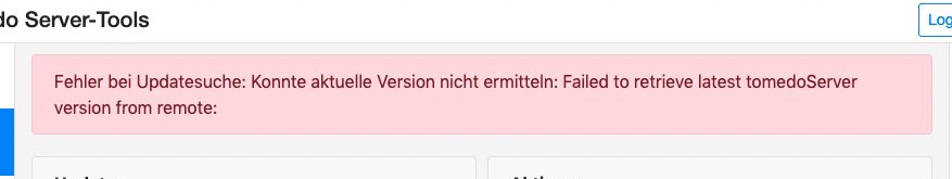

Also tatsächlich Komplettabsturtz der Servertools-

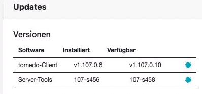

Updateprozess Fehler bei Updatedurchführung. Update Schritt 'Überprüfe Appaustausch' fehlgeschlagen. Fehlermeldung: 'Fehler beim Appaustausch: Lokale Version ist 107-s456, aktuell verfügbare Version ist 107-s458'.
