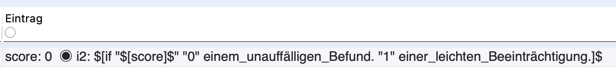

Liebe Entwickler,
Wenn ich das if-Kommando in einem Custom-Formularen verwendet bekomme ich immer folgende Fehlermeldung, egal, welche Syntax ich versuche:
Das Briefkommando if/if_then benötigt mindestens 3 Argumente.
Ich möchte in einem Formular ein "Textfeld mehrzeilig, nicht editierbar" in Abhängigkeit von einer Variablen füllen, z. B.:
$[if "$[score]$" "0" einem_unauffälligen_Befund. "1" einer_leichten_Beeinträchtigung.]$
Trotz der Fehlermeldung funktioniert der Befehl korrekt, aber schöner wäre es natürlich ohne die Meldung...
Und wenn das Formular auf dem iPad ausgefüllt wird, wird nach dem Übernehmen in der Kartei auf dem Mac erst der "Quelltext" angezeigt
und erst nach einem erneuten Öffnen des Formulars auf dem Mac der eigentliche Text:
Gibt es da einen Workaround?
Herzlichen Dank smiley
