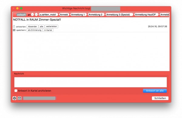

sieht dann halt an allen Arbeitsplätzen, wie folgt aus:

Hallo Peter, bei mir in der 1.38.6.5 geht es, siehe Screenshot. Vllt. mal noch mit den delays spielen aber an sich funktioniert es.

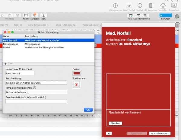

Da in unserer letzten Kundenumfrage eine hohe Anzahl unter Ihnen den Notfallbutton für ein nützliches Feature befunden haben, haben wir inzwischen eine komplexere und weniger "häckische" Implementation in der Entwicklung. Hier ein erstes Design aus Sicht des Arztes, der den Notfall auslöst:
Notruf wird sofort beim Klick des Buttons an allen Arbeitsplätzen angezeigt. Im Nachrichten-Fenster kann der Sender des Notrufs danach noch Zusatzinfos geben.

Hier sind noch ein paar Informationen zu den geplanten Konfigurationsmöglichkeiten:

seit Version 1.76 haben wir Praxisnotrufe umgesetzt. Sie lassen sich unter Admin->Praxisverwaltung->Praxisnotruf konfigurieren.
Danach kann man ein Icon in die Toolbar der Tagesliste bzw. der Kartei ziehen und den Notruf dann durch einen Klick auslösen.
Weitere Informationen dazu sind im Forum unter https://forum.tomedo.de/index.php/24140/tomedo-neuerungen-im-quartal-q3-2019-ab-1-75-0-6-bis-1-76-0-10 tomedo v1.76.0.8 zu finden.
