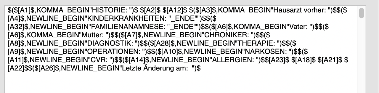

ich lad mal ein screenshot hoch - auf die Interpunktion achte ich eigentlich weil das ja immer umspingt - ist sehr mühselig - wäre aber gar nicht schlimm wenn es dann funktionieren würde - hab alle Ihre Vorschläge durchprobiert  - vielen Dank - aber NEWLINE funktioniert einfach nicht - hab mit ENDE und ohne ENDE mit """ versucht
Das sieht korrekt aus, an den Anführungszeichen liegt es definitiv nicht.

Falls ich Ihr Vorhaben richtig interpretiere, sollten folgende Zeilen zum Erfolg führen:
$($[A1]$,KOMMA_BEGIN"HISTORIE:")$$[A2]$$[A12]$$($[A3]$,KOMMA_BEGIN"Hausarztvorher:")$$($[A4]$,KOMMA_BEGIN"
KINDERKRANKHEITEN:"_ENDE''')$$($[A32]$,KOMMA_BEGIN"
FAMILIENANAMNESE:"_ENDE''")$$($[A6]$,KOMMA_BEGIN"Vater:")$$($[A6]$,KOMMA_BEGIN"Mutter:")$$($[A7]$,KOMMALINE_BEGIN"
CHRONIKER:")$$($[A8]$,KOMMA_BEGIN"
DIAGNOSTIK:")$$($[A28]$,KOMMA_BEGIN"
THERAPIE:")$$($[A9]$,KOMMA_BEGIN"
OPERATIONEN:")$$($[A10]$,KOMMA_BEGIN"
NARKOSEN:")$$($[A11]$,KOMMA_BEGIN"
CVR:")$$($[A14]$,KOMMA_BEGIN"
ALLERGIEN:")$$(A23]$$[A18]$$[A21]$$[A22]$$($[A26]$,KOMMA_BEGIN"
Letzte Anderung am: ")$

Vielen Dank das ist ja super - so hat es phantastisch funktioniert!!
Riesen Hilfe für mich Danke Ihnen
