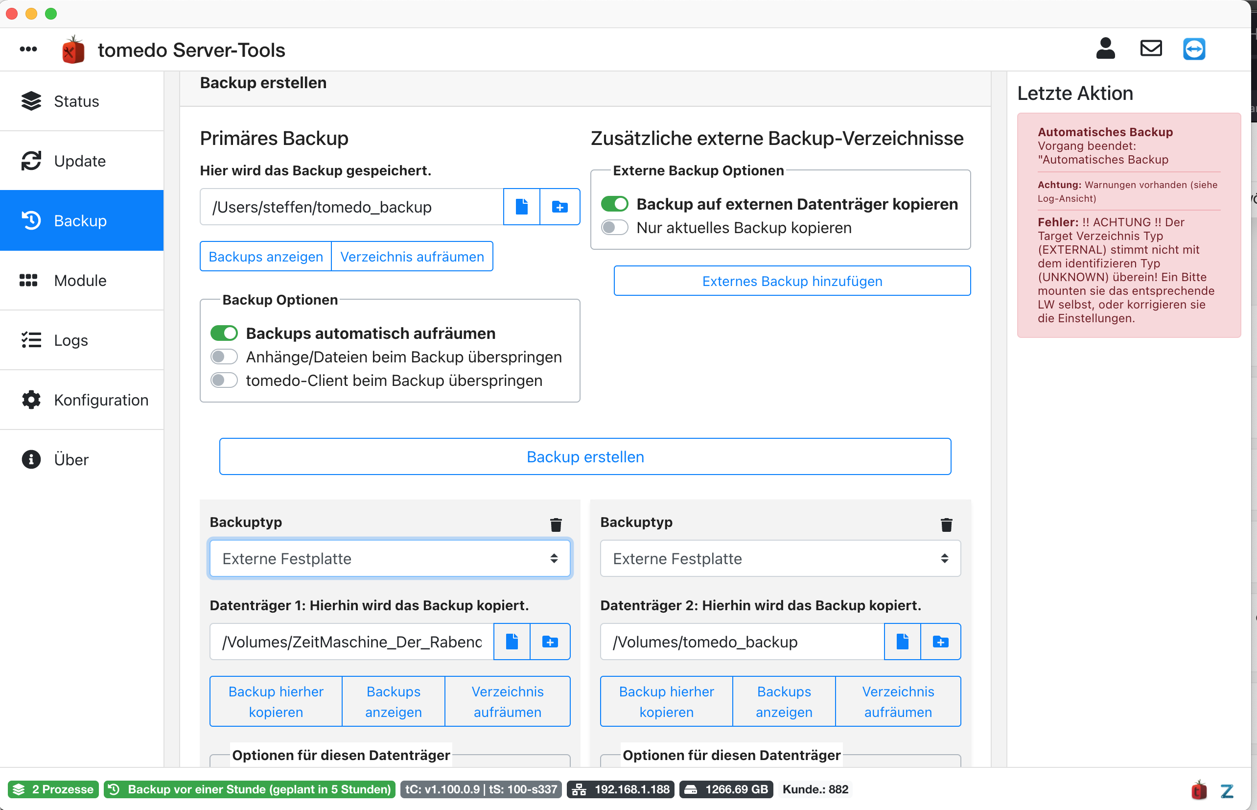

seit dem letzten Server-backup auf 337 habe ich Probleme mit meinen Externen backup-Medien - laut Festplattendienstprogramm sind diese aber OK. Woran kann der gemeldete Fehler liegen?
Client 100.0.10, server 337, 1 iMac als server/client

Ich habe seit dem Update mit einem Laufwerk im Screenshot angehängtes Problem. Es lässt sich problemlos im Finder aufrufen - nur tomedo will es nicht.... Vor dem Update gab es keine Schwierigkeiten
Sehr geehrter Dr. Klemenz,
danke für die Zeit, ich konnte mitlerweile auch die Ursache für das beschriebene Problem identifizieren.
Es sind tatsächlich die Leerzeichen im Pfad "My Book", wird in der Software "leider" einmal zu oft auseinander genommen und passt dann nicht mehr zu dem "zu prüfenden" Mount Punkt.
Warum tritt das erst "heute" auf?
Es gab in der Vergangenheit eine Problembeschreinung, dass "interne" Laufwerke vollgeschrieben wurden, obwohl das Backup "eigentlich" Extern/Netzlaufwerk passieren sollte. Um das zu vermeinden, wurde ein "check" eingebaut, der genau das verhindern soll. Es wird quasi strikter geprüft, ob die Angabe in der GUI zu dem im System vorhandenen Randbedingungen passt.
Dabei ist das "Leerzeichen" schlichtweg nicht als Fall betrachtet worden (im Pfad).
Im Grunde sind die Leerzeichen per GUI auch nicht "erlaubt" - aber nur dann wenn man das "Sync" Backup (die Kacheln auf der Backup Seite) direkt anstößt. Der Fall der bei Ihnen auftritt ist quasi verursacht durch den "vollen" Automatismus der das Backup inklusive SyncBackup anstößt.
Abhilfe kann man schaffen indem alle Leerzeichen entfernt werden (so wie sie auch schon vorgeschlagen hatten, in unserem Gespräch)
