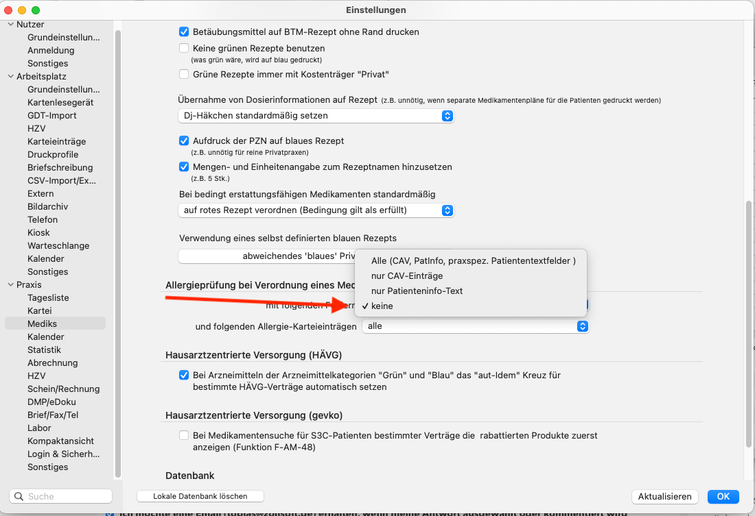

Die Texte aus den Patienteninfos wurden schon immer zur Allergieprüfung herangezogen, sobald das Schlüsselwort 'allerg' oder 'unveträgl' im Text auftaucht. Das sollte keine Update-bezogenen Problem sein. Da tomedo die Texte nicht 'versteht' sondern nur auf Wortbestandteile prüft ist es vollkommen verständlich, dass an diesem Punkt ein Hinweis angezeigt wird.
Die Neuerung im Update besteht darin, dass nicht mehr nur auf die genaue ATC-Gruppe des verordneten Präparates sondern auch auf Eltern-ATC-Gruppen des Präparates geprüft wird. Diese Umsetzung enstammt einem Forumswunsch.
Sollten Sie keine Prüfung auf Allergien mit den Patienteninfo-Texten wünschen, können Sie das in den Einstellungen deaktivieren. Standardmäßig wird, wie oben erwähnt', auch mit den Patienteninfo-Texten überprüft, auch im Hinblick darauf, dass dies eine der Stellen ist, bei denen für Altpatienten (bevor es die strukturierte Allergierfassung gab) die Allergieinfos von vielen Praxen gespeichert wurde.
Vielen Dank für den Hinweis, da stelle ich die Allergieprüfung um.
