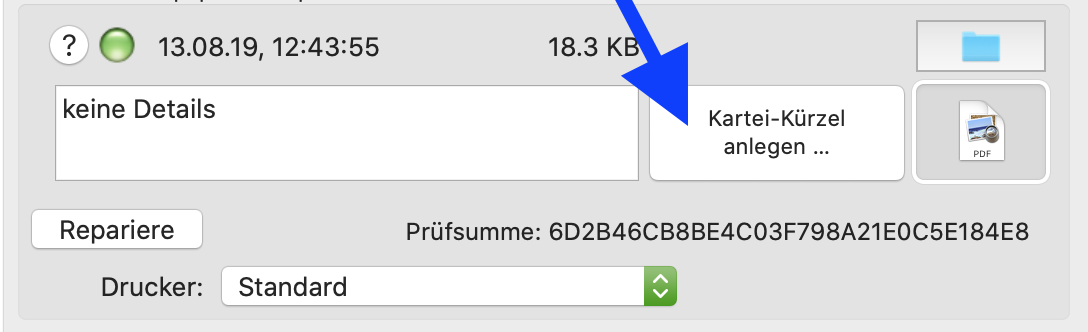

die Formulare aus den Briefvorlagen werden als Auslöser nicht angeboten. Sie können jedoch in der Briefvorlagenverwaltung rechts unten der Vorlage/dem Formular ein eigenes Karteikürzel geben und diesen Karteieintrag dann als Auslöser nutzen.
