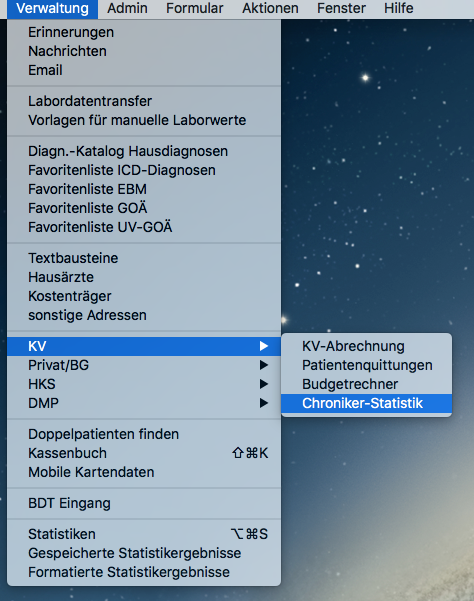

Sehr geehrter Kollege Spann,
es gibt bereits eine in tomedo implementierte, momentan aber noch fehlerbehaftete, Automatik (siehe Screenshot anbei). Zollsoft arbeitet bereits an der Richtigstellung der zugrundeliegenden Voraussetzungen, wie von dem Kollegen Starke ausgeführt.

Hallo Kollege Dagge, vielen Dank für den Hinweis! Habe das testweise durchlaufen lassen: Tomedo derzeit findet einige wenige Patienten, die in den letzten Quartalen durchgehend da waren, davon allerdings nur 1 mit den entsprechenden Diagnosen. Wenns richtig funktioniert wäre das eine wirkliche Erleichterung...
Gruß WKrause
