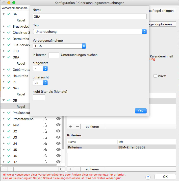

das ist mit dem Vorsorgemodul möglich. Zuerst legen Sie eine Vorsorgemassnahme für das Basisassesments mit Ziffer 03360 an (GBA):
Danach legen Sie eine zweite Vorsorgemassnahme für die Betreuung an (GB). Hier legen Sie in der Regel dann einen Patientenfilter an, sodass die Massnahme nur vorgeschlagen wird, wenn bei einem Patienten die GBA bereits untersucht wurde.

Gibt es jetzt auch noch eine Möglichkeit, dass man erst beim Zweitkontakt im Quartal an die 03362 erinnert wird? (Eine weitere Abrechnungsvoraussetzung...)
Das ist leider derzeit noch nicht möglich. Wir planen jedoch, das Früherkennungsmodul zu überarbeiten, unter anderem mit der Möglichkeit, komplexere Behandlungspläne zu erlauben die nicht nur den Abstand zwischen zwei Untersuchungen berücksichtigen. Ich werde Ihren Wunsch in die Entwicklung mit aufnehmen.
