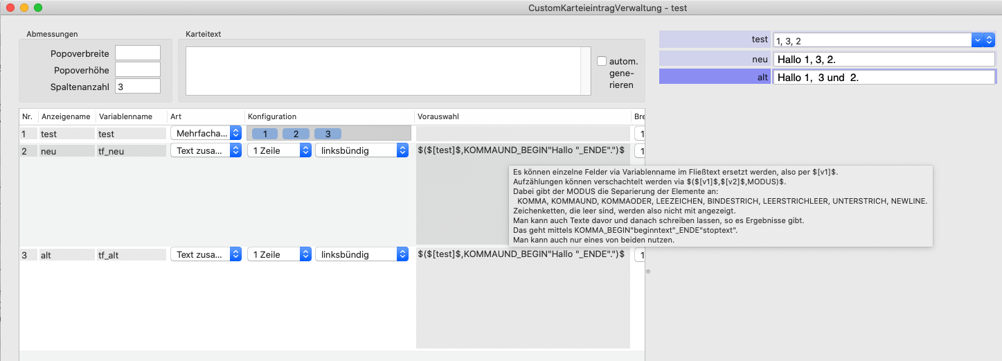

Leider muss ich Ihnen widersprechen. Das neue Feld macht nicht genau das, was es soll (wenn es überhaupt so vorgesehen ist). Ich möchte ein Mehrfachauswahlfeld mittels Kommando ausgeben. Dabei wird unabhängig vom Kommando immer ein Komma gesetzt. Siehe Screenshot.
Also für mich funktioniert es genau wie es soll. Es wird $[test]$ ausgewert und da kommt der string "1, 2, 3" raus. Und dann wird aus diesem einen String eine Auflistung gemacht. also "1, 2, 3".
Sie wollen das der String interpretiert wird als Liste... aber das ist nicht das programmierte Verhalten. Diese "UND" Variante müsste in das Mehrfachauswahlfeld... oder sie machen den Trick via der alten Variante (yes) und haben dann Glück das ich die alte Variante nicht mehr angepasse wink.

Die Beobachtung von Herrn Stenger kann ich nur bestätigen. Bei der Verwendung eines Mehrfachauswahlfeldes werden die einzelnen Einträge im Textfeld grundsätzlich durch ein Komma separiert. Will man die ausgewählten Pararmeter in einem zusammengesetzten Textfeld haben und dort die Trennnzeichen modifizieren,  funktioniert das im Textfeld zusammengesetzt nicht editierbar neu allerdings nicht. Dort wird genau der Inhalt vom Textfeld mit einem Komma als Trennzeichen übernommen. Erst sobald man mehr als 1 Variable übernimmt, werden die einzelnen Variablen wie mit dem Kommando vorgegeben, getrennt. Hat man nur eine Variable und möchte die Kommaseparierung ersetzen funktioniert das nur mit dem "alten zusammengesetzten Textfeld" Das alte sollte man also unbedingt beibehalten, wenn man den String ohne Kommaseparierung übernehmen und modifizieren will. Der Unterschied ist allerdings nur sehr schwer zu erkennen und es benötigt deshalb viele Versuche bis jemand wie unsereins dahinter gekommen ist.
