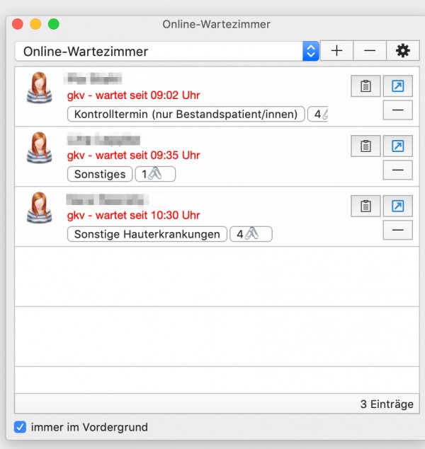

Die drei Sessions erscheinen trotz Beendigung noch immer im Panel:
und das obwohl "Abgeschlossen" als Status angegeben ist:

wir haben eben ein Update eingespielt. Patienten sollten jetzt wieder normal aus dem Panel verschwinden wenn die Behandlung abgeschlossen wurde. Ausserdem sollten geteilte Bilder und das Dokumentations-Pdf nach Beenden der Videosprechstunde wieder korrekt in der Patientenakte landen.
Bezüglich dem Zeitüberschreitungsfehler sitzen wir momentan noch an einer Lösung. De facto braucht der arzt-direkt Server im Moment unter bestimmter Belastung zu lange um die Login-Daten für das automatische einloggen zu verschlüsseln weshalb tomedo da den oben dargestellten Fehler wirft. In diesen Fällen müsste sich, wie bereits oben schon beschrieben, selbst mit dem Arzt-Account in arzt-direkt angemeldet werden.
