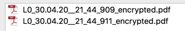

wenn ich meine Laborwerte aus dem Laborwerteverlauf direkt als E-Mail versende, werden jeweils 2 identische PDFs mit den Laborwerten erzeugt und versendet....
Ist das ein Fehler?

erzeugen sie die E-Mail aus dem Popover oder aus dem Laborverlauf?
Haben beide Anhänge den gleichen Namen?

@Herrn Höfer: Ich gehe über Laborverlauf und wähle "Selektierte als E-mail versenden" oder "Angezeigte als E-Mail versenden"
Die Dateien haben unterschiedliche Bezeichnungen....
Kann ich bestätigen. Ich hatte exakt das gleiche Phänomen auf der Grundlage der gleichen Arbeitsschritte.
Grüße, O. Hanemann
Sollte in der 1.82.0.12 behoben sein.
