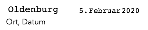

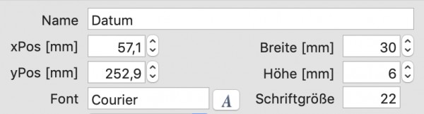

Liebe Entwickler!
Die Schriftgröße von Ort und Datum sind stark unterschiedlich. Bitte angleichen!
Es sieht so aus, als ob die Angabe der Schriftgröße ignoriert wird. 18 und 22 Pt, aber trotzdem wird die 22Pt kleiner dargestellt als die 18er Größe ...?!?!
Gefragt von (39.2k Punkte)
Hallo Herr Dr. Cepin,
ich habe gerade erfolglos versucht Ihr Problem in beiden tomedo Anwendungen (macOS/iOS) nachzuvollziehen.
Kann es sein, dass die Größe der Felder bei Ihnen etwas knapp bemessen ist, so dass inclusive der platform-spezifischen Randbereiche für die Textfelder/TextViews/Label mit dem Text nicht mehr genügend Platz ist, um den Text darzustellen?
Zu mindest die tomedo App (iOS) versucht dann, den Text-Font automatisch so zu skalieren, dass der komplette Text lesbar ist.
Auf welcher Platform (macOS oder iOS) sind Sie gerade unterwegs?
Welche Feld-Typen verwenden Sie in Ihrem Beispiel?
Beste Grüße, Ihre tomedo Entwickler
Beantwortet von (4.6k Punkte)
Mac OS. Es ist ein Textfeld und ein Datum.
Ist gelöst: habe das Datumsfeld verbreitert und dann wird auch nicht mehr skaliert.
Vielen Dank!
