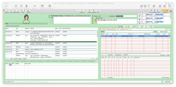

Können Sie einen Screenshot ihres Moduls hier hochladen? Dann kann man bestimmt sehen, was das Problem ist.
Gerne hier ein Beispielm für SD Untersuchung also 03312
Wenn Sie möchten, dass die SD Untersuchung für die Patientin überwacht wird, müssen Sie
-entweder in der globalen Einstellung "Für alle Patienten aktiviert" auswählen
-oder eine Patientenregel anlegen. Dazu (im unteren Fenster Früherkennunguntersuchung) auf "Deaktivierte anzeigen" klicken -> SD Untersuchung auswählen -> Haken bei "Individuelle Regel für Patienten angelegt" und Haken bei "Für Patienten aktiviert"
Danach sollte die SD Untersuchung für die Patientin korrekt ausgewertet werden.

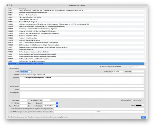

Und noch die Frage - kann ich ein Recall in dieser Weise nur anlegen wenn dazu auch eine Abrechunungsziffer hinterlegt ist ? oder kann man auch nach Diagnose oder einen Texteintrag suchen z.B. Coloskopie Kontrolle beim Facharzt?
Ein Suchen in Diagnosen und Karteieinträgen ist im Moment nicht möglich.
Eine Lösung wäre es, eine selbstdefinierte EBM-Ziffer (als nicht abrechenbar) anzulegen und diese dann zu benutzen:
