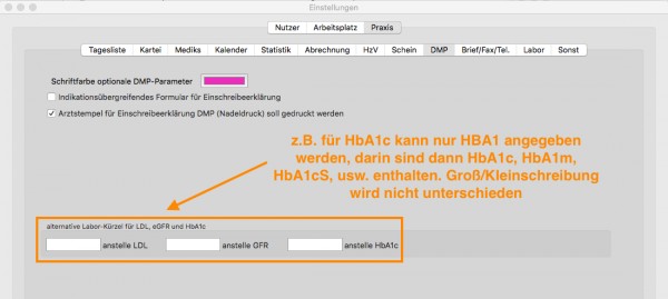

Bei GFR ist die Einheit ml/min bezogen auf 1.73 Quadratmeter Körperoberfläche, das häufig ausgeschrieben lautet ml/min/1.73m²KOF. tomedo checkt, ob die Einheit mit ml/min/1.73 oder ml/min/1,73 beginnt - wie Quadratmeter und Körperoberfläche ausgeschrieben werden wird nicht berücksichtigt.
Mit dem Quartalsupdate 4/2017 planen wir, die Labor-Kürzel unter Einstellungen->Praxis-DMP konfigurierbar zu machen. Der Grund ist, wie die verschiedenen Antworten hier zeigen, dass die Kürzel nicht standardisiert sind und von Labor zu Labor variieren.
