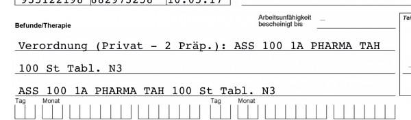

Viele Vertretungspatienten kommen nur wegen eines Folgerezepts. Wie krieg ich das am schnellsten in den Notfallschein? Da habe ich dieses kleine Makro gebaut, hier das Bildschirmfoto:
Verwende ich diesen Textbaustein im Textfeld des Notfallscheins, poppt ein Fenster auf, und ich kann die letzten Medikamenteneinträge auswählen. Und, tadaa, der Notfallschein sieht so aus:
Paßt. Prima. Das Makro läßt sich modifizieren. Wenn Sie sagen: Vertretungsweise verordne ich niemals mehr als drei Medikamente, ersetzen Sie im Textbaustein das "mc" durch eine "1". Dann wird genau der letzte Medikamenteneintrag übernommen, das Fensterchen zwischendurch entfällt. Geht noch schneller. Sie können sich auch zwei Makros machen, eines für einen Rezepteintrag und eines für die zwei letzten ("mc" durch "2" ersetzen). Für Vertretungspatienten, die aus dem Krankenhaus kommen und vier oder fünf Medikamente brauchen. In beiden Fällen ersparen Sie sich das Auswahlfenster.
