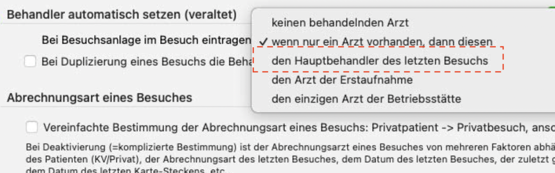

Guten Tag Herr Mirlach,
sobald einmal der Hauptbehandler bei einem Besuch gesetzt worden ist, kann in der Zukunft bei neuen Besuchen der Hauptbehandler erneut gesetzt werden, um den Prozess zu vereinfachen:
Gehen Sie dazu unter tomedo -> Einstellungen -> Praxis -> Sonstiges und aktivieren Sie dazu die Funktion die ich Ihnen im Screenshot markiert habe.
